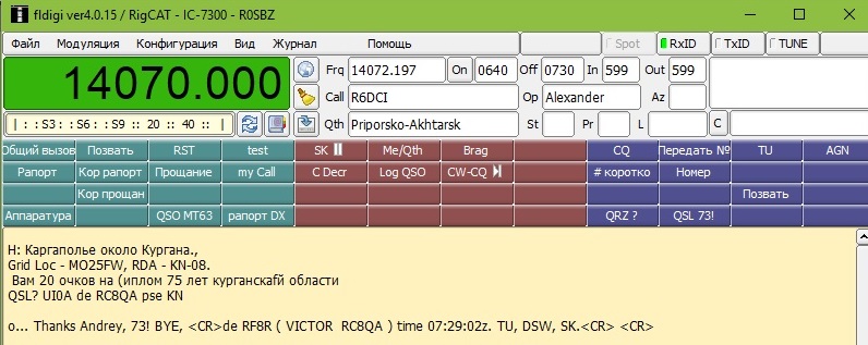

    А кто какие макросы применяет в программе для повседневной работы ? С удовольствием бы подглядел Если есть и для контестов, тоже можно.
  6. #205
    1,357
    да тут кому что удобнее то и пишут...я эту прогу только для экзотики применяю...
  7. #206
    2,233
    <CALL> DE <MYCALL> HI <NAME> <MYRST> OP <MYNAME> <MYQTH> <MYLOC> HW?
    <RX>
    мой макрос для ДА в медленных модах.
    если совсем медленно то <MYQTH> удаляю вручную.

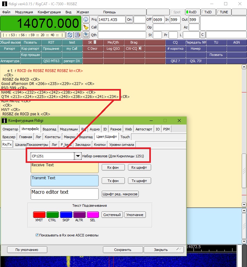

    Явные проблемы с кириллицей...хотя и выбран шрифт СР1251, не помогает.
  9. #208
    Похоже так. Мне пришлось переименовать имя компьютера (было кириллицей), с "русским" именем компьютера ПО вообще не запускалось
    Написал сообщение и тут же буквально через полчаса...кириллица
    Правда перед этим мною была снята галочка "Показывать в RX окне ASCII символы", хотел провести эксперимент при вкл. но станция к тому времени уже покинула частоту.

    Убедился наконец что версия с пунктом "Показывать в RX окне ASCII символы" оказалась верна.
    При выбранном шрифте CP2151 для отображения принимаемого текста на кириллице галочка на функции "Показывать в RX окне ASCII символы" должна быть снята.
