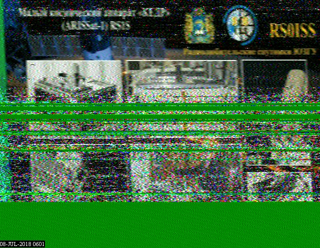

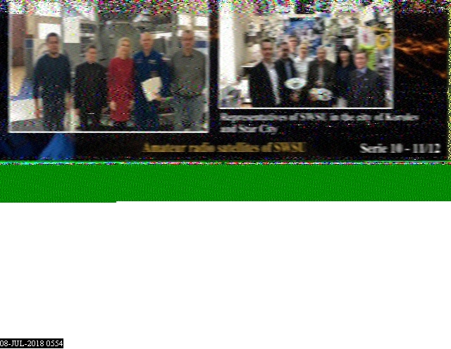

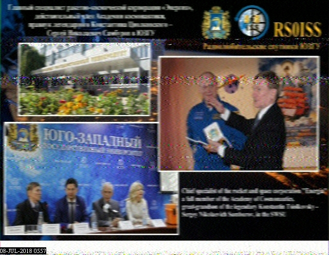

    МКС. без предупреждения и огласки опять передают последние серии изображений.
    поправили настройки ПО и теперь картинки полностью.\
    когда узнал у нас осталась единственная орбита на сегодня:

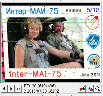

    Очередная трансляция изображений с МКС:
    • Понедельник, July 30 from 16:00-19:30 UT
    • Вторник, July 31 from 13:25-19:15 UT
    Вот не знаю, смогу антенну на 144 поменять.... сегодня отгул не дали, а в выходные на крышу лазить - только соседей раздражать .
    говорят в лунное затмение EME Связи проводятся даже на портативки - а сегодня оно самое длинное в этом столетии

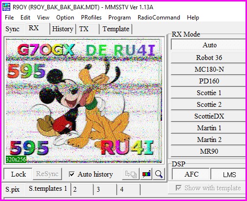

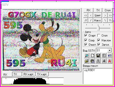

  9. #209
    третья картинка только наполовину...
  10. #210

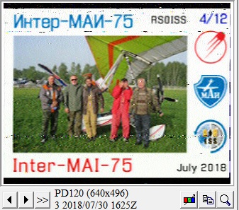

    Cегодня принял ... антенна задом .... на двух разных программах.
