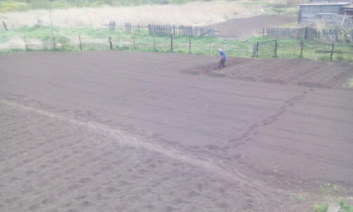

    Вчера был в Новосибирске и видел ГП у р/любителя во дворе 1 м от постройки на 8 сотках высотой 8 м. Есть точно такой же телескоп на защёлках как у него. И сверху нет ёмкостных нагрузок и противовесов, кабель и есть противовес в его антенне. Он жаловался: не могу ни с кем сработать до 3-5 тыс км, за то за 10-15 тыс км дают с плюсами без проблем. Удивляет одно, как его ГП работает впритык к дух этажному дому из брёвен? У меня хоть ГП далеко от построений, и открыта со всех сторон. И кабель приличной длины. Да, кто на что способен и на 8 сотках уместился ГП ( 4 сотки дом , гараж, двор). Поражаюсь находчивости мужиков. У меня хоть 30 соток по наследству от бывшего хозяина досталось.

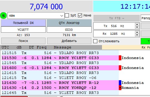

    Индонезия + Япония+ Китай сели на голову и с ДХ сработать не дают. Когда же они кончатся?

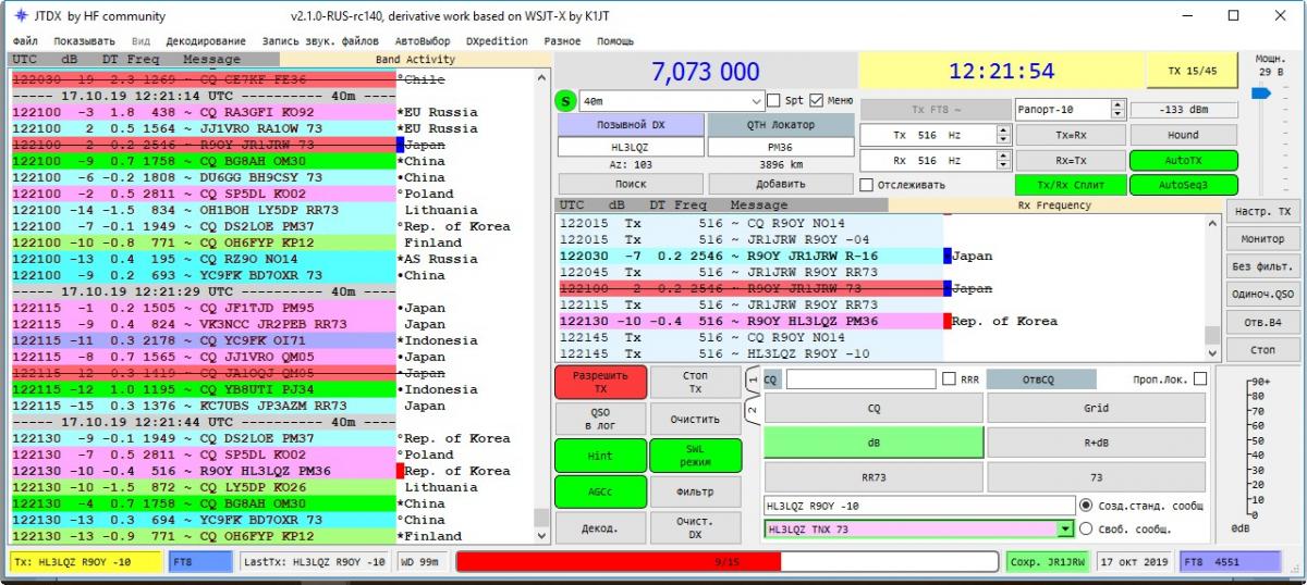

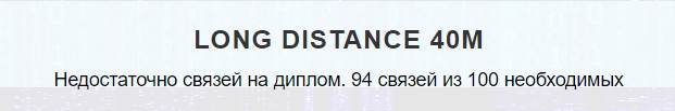

    Ещё шесть связей с ДХ не хватает ... может сегодня и закрою этот диплом. Антенный коммутатор ещё не собрал к ГП, а бегать вручную подключать нет желания, у нас уже снег выпал. Завтра установлю коммутатор на ГП, управление через фидер. И все три диапазона будут работать.

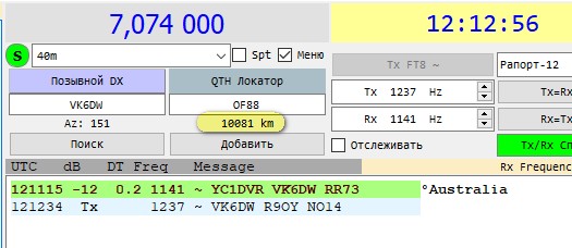

    Плохо, что часть связей с Австралией не идёт в зачёт, а это явно ДХ по километражу по JTDX, по хамлогу и того меньше. Не справедливо как то получается. Каждый в церковь ходит со своим уставом, а единой мерки нет.
    Японцы просто на голову садятся ....

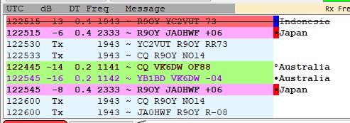

    Так меня в Австралии принимают на ГП на 90 вт, класс! А если мощу подкинуть? Хорошо работает мой кроткий ГП.

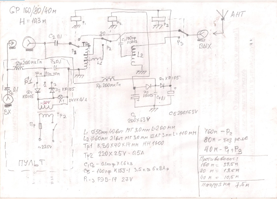

    Мой пульт управлением ГП. настроил, немного частоты ушли в низ, подогнал куда мне нужно, пока всё работает. Пора эксперименты на 1,8 мц устанавливать. Общая длина на 160 м получилась 18 метров, работает однако.
    На 10 мгц проверил, работает, но не стал подключать, так как использую вращающийся диполь D3W на 10/18/24 мгц.
