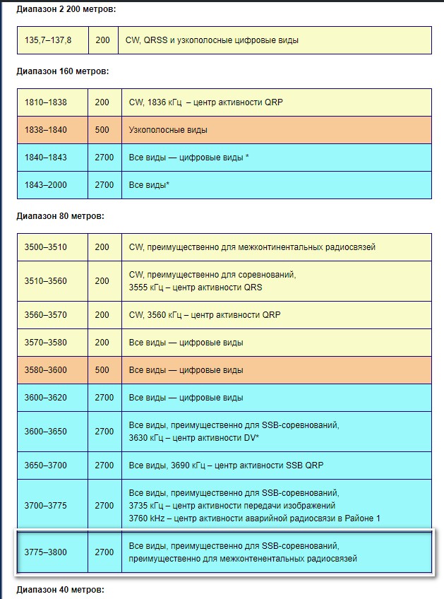

    Увы, у меня частный сектор, высоток рядом нет ... но место есть где поставить вышку. Я тут свои Яги на 3,5 мгц снял, и ГП установил. Так же поставить 3 эл. Яги на 80 м некуда, размах большой и вышки нет.
    PS. Вот тут мне написали в личку:
    Игорь Сергеевич, извини! Я так, тихонечко, хи-хи (думаю большинство со мной) .
    Хоть бы почитал про ВАРЦ диапазоны в "инете". Люди, наверно, думают, что мы, "старперы", совсем них... не знаем о ВАРЦ
    Я так понял этот оператор вообще не слыхал про этот диапазон, однако я на нём когда то работал.

    ну вообще то он прав...3.8 не является WARC....WARC 10-18-24 мгц....

    Это ДХ участок. Мне всё равно WARC или нет. Работал и буду на нём работать. Умник нашёлся.

    а никто и не говорит что там нельзя работать....только не надо называть его WARC,т.к он не является им...WARC-диапазоны это те которые не предназначены для работы в контестах,для этого их и выделили..
    ."Диапазоны WARC — три участка радиочастотного спектра коротких волн, используемых радиолюбителями:
    30-метровый участок (10,100 ÷ 10,150 МГц)[⇨],
    17-метровый участок (18,068 ÷ 18,168 МГц)[⇨],
    12-метровый участок (24,890 ÷ 24,990 МГц),
    закреплённые в 1979 году на Всемирной организационной конференции радиосвязи (англ. WARC) для любительской радиосвязи. Использование диапазонов началось в 1980-х годах. Международный радиолюбительский союз делит каждый из участков на три региона, разделяя каждый регион на несколько поддиапазонов с рекомендуемым целевым использованием. В силу относительно небольшой ширины диапазонов WARC существует джентльменское соглашение о неиспользовании их для радиоспортивных соревнований."

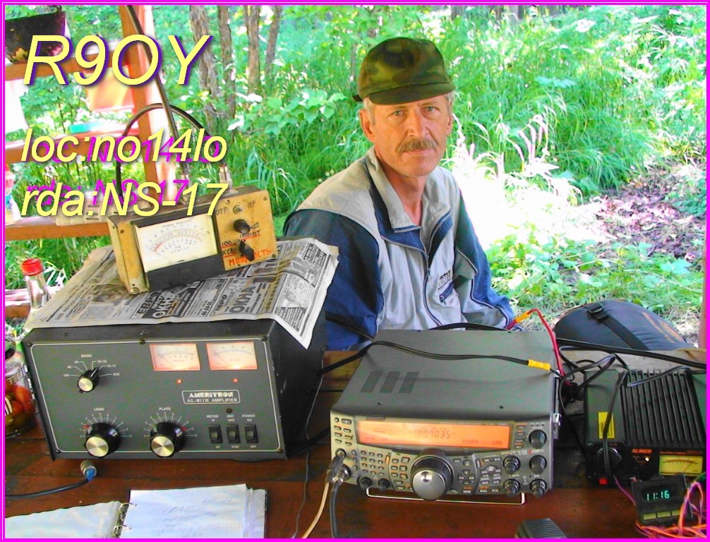

    Дня три назад один дружище обратился ко мне с оказанием помощи, кругом берут деньги и не малые, а довести до ума УМ FL2100 не могут. Вообще то я ремонтом чужой аппаратуры не занимаюсь, научен горьким опытом, согласился, но УМ надо вести ко мне на дачу. Привёз за 100 км! Два дня я перебирал галеты ( заменил на русские) Японский усилитель переделанный под ГК-71 2- шт. Уму не постижимо, вместо Г-811 2 шт ( вроде там LW или LB 572 B стояли), впихали огромные лампы ГК71. Естественно по входу и выходу контура не настраивали по прибору, всё на глаз, должно работать! Слупили более двух тыс руб за настройку. Я лично всё это сделал ему бесплатно, за бутылку пива. Я гляжу этот Альберт так же делает, поставил на конвейер поток изготовления панелек под ГУ74б, Гу84б, ГП итд. Видать принтер 3D прикупил, есть он и у меня. А цены он приличные загнул. На счёт СУ, логично делает, коробки в магазине покупает, контур СУ сам мотает с образцовой катушки, собственно там много ума не надо. Гетинакс 3 мм и медный провод 2,5-3,5 мм в диаметре. Реле РВ1 - не проблема. У меня их много, но они на одну пару контактов замыкания. Принцип такой же как япошки изобрели, замыкать витки на "П" контуре + добавить ёмкость. Ни чего мудрёного. Можно и самому собрать, на счёт катушек которые Альберт в СУ использует ( технология) остались со времён СССР, так же готовые использую. Конденсаторы те же времён СССР, их у меня прилично накопилось. Пожалуй ведро наберу. На счёт ГП которое он реализует, трубы покупает по дешевке, распиливает концы для сжатия под хомут, комплектует и продаёт. Особого ума не требуется, но нужен стартовый капитал. В принципе мне его услуги не требуются. В целом его затею как предпринимателя я одобряю. Уж лучше купить у него готовый конструктор, с вложенными мозгами и трудом, чем самому всё это собирать по частям, а потом доводить всю эту конструкцию до ума. Всё упирается в бабло. Тут советчиков нет, каждый судит по своему кошельку. Или как говорится: Ни как не могу пристроится в жизни, то денег не хватает, то мозгов.

    На фото похожий УМ ... Амилитрон тут однако, но серия их одна и та же ...FL-ХХХХ
