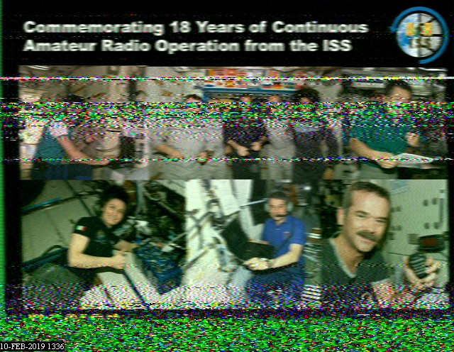

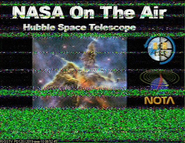

    8го под вечер вроде наладили...
    чуть не прозевал первую на сегодня орбиту - низкая, изображения посредственного качества.
    p.s. и да, на вертикал принимать было удобнее. для таких вещей нужно ставить турнстайл или квадрифиляр....
    неудачно сегодняй моя станция расположена к времени начала передач...
    большие орбиты захватывают только по 1 картинке. и по 2 куска от других.
