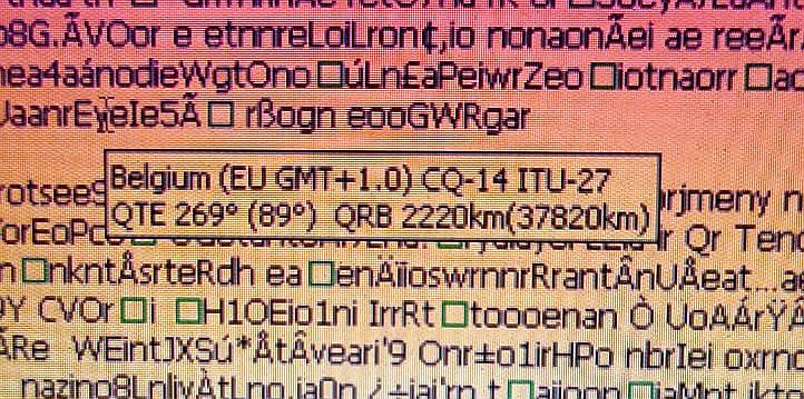

    DOMINO: как настроить FLDigi, чтобы принимались читабельные QSO?
    Скрин поясняет мою проблему: осмысленный текст появляется только во всплывающем окошке, а само окно приёма в FLDigi заполняется бегущей строкой тарабарщины. Локальный файл beginners.html из документации к FLDigi посмотрел, на сайте разработчика (http://www.w1hkj.com/FldigiHelp/configuration_page.html) побывал. Не помогло.
    Я разбалован программами JTDX и WSJTX, которые всё пишут в читабельный лог, пригодный к программной обработке. А тут... Однако работают же люди в DOMINO!

    справа ползунок регулятора чуствительности есть, загрубите его выше чем индикатор зеленый и тараьарщины не будет.
    появится сигнал выше вашего загрубления начнется декодирование.....
    и если выложить скрин всего окна программы будет более понятнее....
