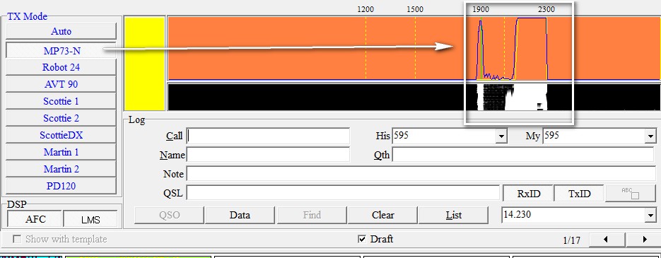

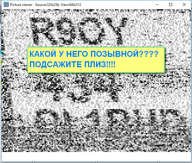

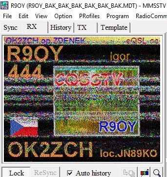

    Игорь, включите моду MP73-N - будете разочарованы в своих выводах.
    как говориться "Учите мат.часть- оно рулеззз".
    Роман, прежде чем советы давать нужно эту ПОЛОВИНЧАТУЮ моду у себя на шкуре испытать, с соседом рядом через огород, а работать урезанной модой за 5 тыс. км и более - утопия! Аналогично с модой B/W8 - чёрно белая картинка, вижу свой позывной, а его позывной сливается с чёрным фоном. Знаете по чему? Да по тому, что он не использует ИДЕНТИФИКАТОР позывного. Все сигналы с Франции, Германии итд с идентификатором принимаю без проблем!

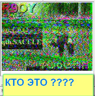

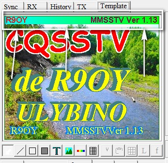

    А это ваш сигнал Роман ....

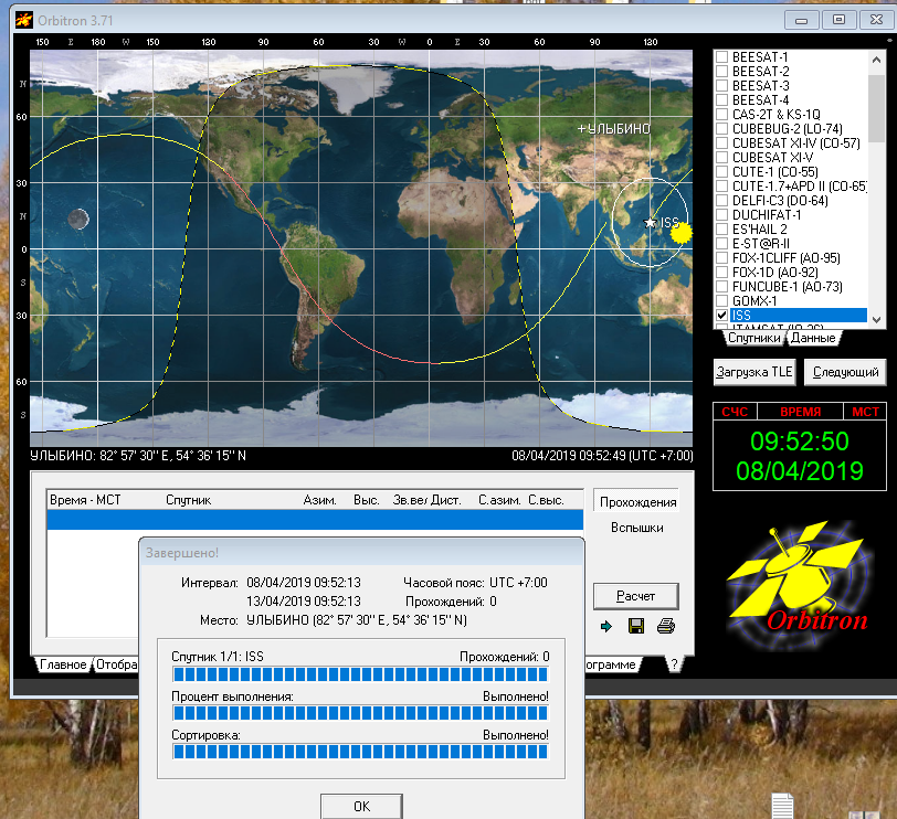

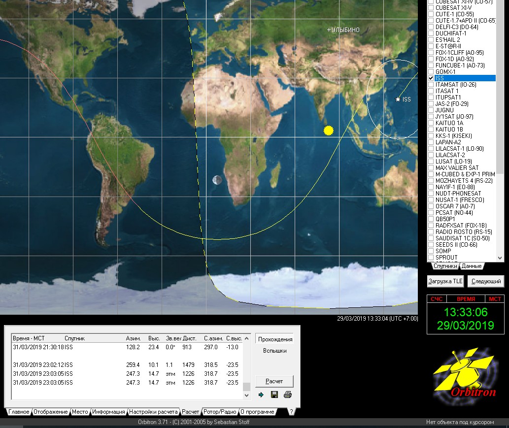

    По моим расчётам спутник ISS пройдёт мимо .... попробую принять если зацеплю.
  7. #247
    Полный облом ... не услышу МКС на день космонавтики. И Европа не услышит.

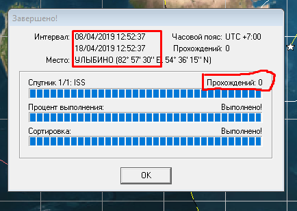

    12 апреля на день космонавтики они работать будут, увы ... они будут далеко в Индийском Океане, расчёт сделал с 8 по 18 апреля. Жаль ....
