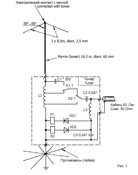

    Всем привет. Установил сегодня коллективом ГП на 16,5 метров, завтра подключу проивовесы и ящик с САУ. Не понятно как работает реле на 10 мгц, завтра разберусь как включается реле на 10 мгц. Ящик я нашёл ..всё герметично.

    Сегодня решил САУ на ГП прилепить ... поднёс руку к основанию штыря и искра проскачила между штырём и рукой. Не понял, поднёс ещё раз и как шарахнуло по руке ... рядом гром гремит, дождик надвигается. Придётся отложить затею. Поднёс кусок изолированного провода одним концом на землю ...ужасть ... проскачила синяя искра сантиметров десять. Но появилась мысль, нужно установить разрядник у основания штыря, есть они у меня разные на разные напряжения. Кто нибудь устанавливал разрядник на ГП? Он повлияет на работу штыря?

    У меня противовесы закопаны в землю,штырь через катушку индуктивности согласующего устройства подключен электрически к противовесам-фактически "заземлен" всегда,поэтому искр нет. Разрядник,подобранный по мощности,не должен влиять на характеристики антенны,его небольшая емкость будет входить в схему штыря и будет компенсирована согласующим устройством. Если и у Вас "нижняя" клемма катушки индуктивности согласующего устройства будет заземлена,а верхняя постоянно соединена со штырем, то разрядник,думается, не нужен...

    Привет Владимир, дело в том, что штырь стоит на изоляторе и к ниму ни что не подключено. Хотел сегодня подключить САУ, понимаю, что там через катушку заземлено. Но током шадорахнуло в воздухе. На судовых ГП стоят разрядники на все случаи жизни. На коротком ГП (10,5 м) не было статики. Ты вроде говорил, а может не ты, что во время гразы в трансивере слышен характерный треск, щелчки, такое ощущение, что антенна находится под высоким напряжением. Тут штырь выше и статика. По технике безопастности всё же лучше установить разрядник на 10 кв, я так считаю, хотя по схеме штырь должен замыкаться через катушку. На всякий случай разрядник всё же установлю, боюсь спалить MFJ-259B. Как погода устаканится установлю ящик. У меня используются изолированные противовесы на высоте один метр от земли. Проложил по изгороди огорода своего и соседа. Нижняя часть ГП заземлена на металлический забор и землю на 2 метра.

    При подключенном СУ нет тресков от статики.

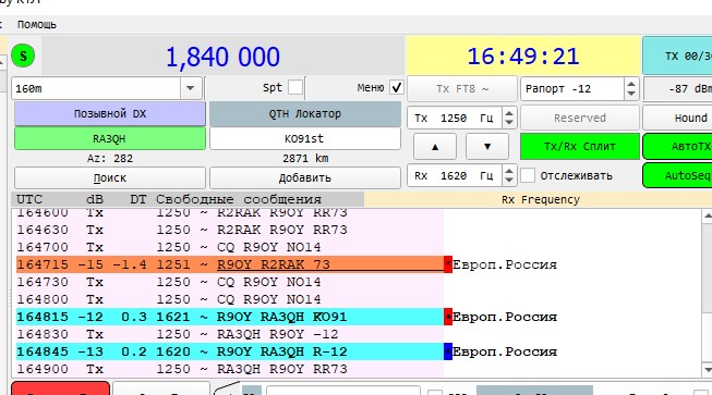

    Вчера проверил ГП на 100 вт на 1,8 и 3,5 мгц. Рапорта одинаковые, принял на -0,4 до +12 такой же в ответ, правда в радиусе до 1200 км ... более ни кто в цифре не работает, в SSB - CW вообще ни кого нет. КСВ ANT=1,0 RX=50om X=0. На 7 и 10 мгц проверю завтра. Сегодня занят другим, дрова, картошка итд. Дача и есть дача .. К стати вчера скандалил с электиками РЭС ( вместо энергетика старший электрик со средним оброзованием, я сам бывший главный энергетик с высшим образованием), у соседа сгорел плазменный телик, и у меня проблемы ... в сети опять вместо 230 вольт - 258 вольт дествующих вместо номинальных 230 вольт. 17 лет учат электриков так и научили к Евро сети в России.

    Михаил спасибо за связь, как видишь оба рапорта 100 вт ГП одинаковые, и QRM у меня сильный, постоянный треск на 160 м, но переодический.
