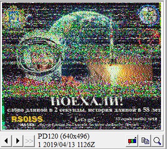

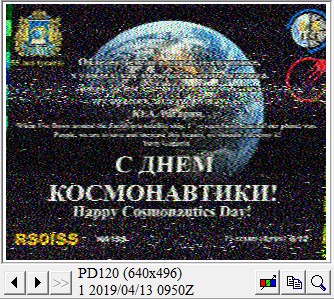

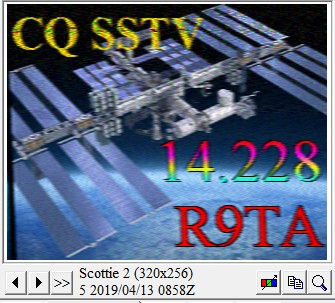

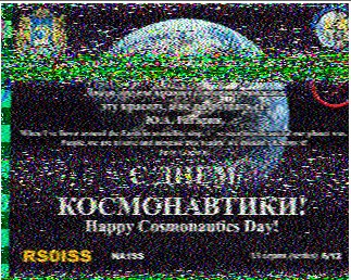

    Сейчас МКС рядом прошёл, на следующем витке через Европу пойдёт ...ловите картинки.
  2. #282
    На портативку что-то в этот раз получается слабо, попробую еще через час, элевация будет больше. Принимал на baofeng -82 c родной антенной-резинкой в огороде, смартфон Samsung. Правда сильный северный ветер,некомфортно принимать,но слышно было с шумами. Почти не видно картинку и синхронизация хромает
  3. #283
    Даже на трансивер с вертикальной антенной X-200 прошло с помехами....
  4. #284
    Так же принял с помехами ...

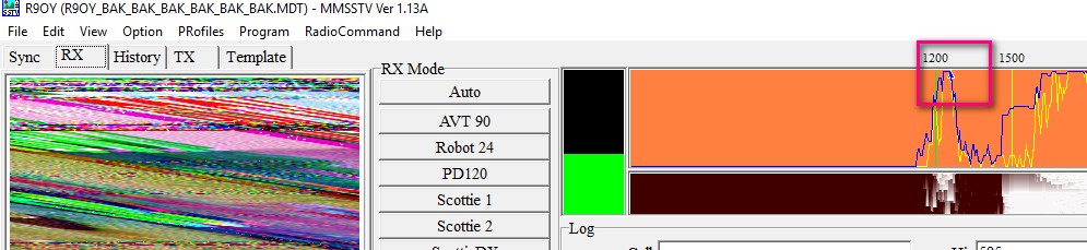

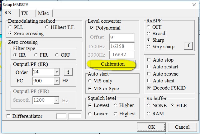

    RK3DSW - Юра, просьба (В НАСТРОЙКАХ ПРОГРАММ - внести информацию-
    КАК ОТКАЛИБРОВАТЬ ЗВУКОВУЮ КАРТУ НА ВАШИХ КОМПАХ И Т.П.)
    Наверно все уже забыли или вообще не калибруют
    звуковую, возможно и не знают как её калибровать.
    Это показывает вчерашняя встреча в SSTV -(даже помню HELL косую строчку у некоторых)
    первое, много желающих,
    во вторых у кого не калиброванная звуковая. а сигнал 59 и + 20,
    то вообще кошмар!
    УДАЧИ И ПОНИМАНИЯ!!!!!

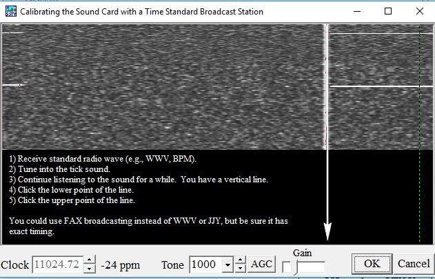

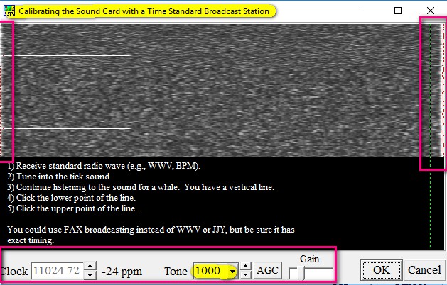

    Правда я нашел инфо про калибровку на сайте - но хочется что бы инфо
    дошло до многих как и куда!!!!!
    Калибровка звуковой карты
    В начале выставьте самлпрейт звуковой карты.
    Вариант 1.
    Можно конечно по сигналам WWV, как рекомендует UN8FE (см."Настройка MMSSTV " на нашем сайте в разделе SSTV).
  7. #287
    дошло до многих как и куда!!!!!http://rdrclub.ru/sstv/485-sstv-mmsstv-help
    Вариант 1.

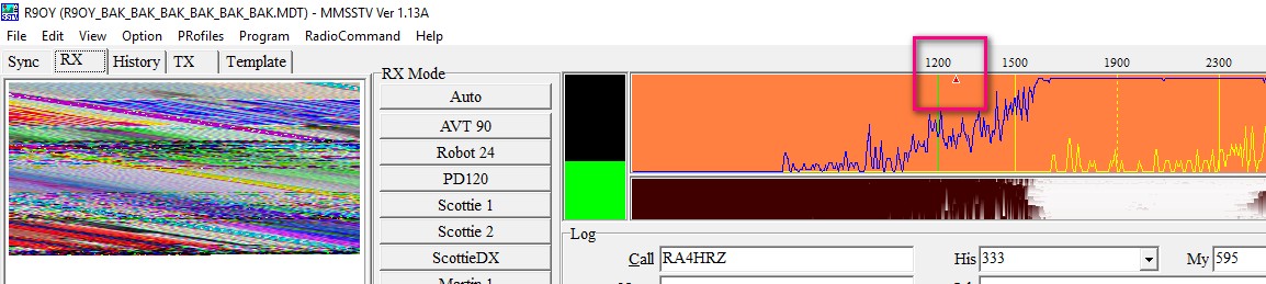

    Вот так выглядит калибровка на 14,228 кгц ... надо знать ещё частоты где нужно работать +/- 3 кгц от 14,230 кгц.
    Многих видел сигнал выше или ниже по частоте, по тому, что не используют САТ систему, и настройки на частоту в ручную. Или выше или ниже от 100- до 300 гц, отсюда и синхронизация сигнала, косые картинки.
    МКС мимо проходит ... но принимаю картинку.
    На следующем витке ближе пройдёт ...

    Такие сигналы я принимаю по индификатору, прочитать картинку не могу. Настраивать звуковую карту в краце тут;
    Настраивать ЗК надо на 10 000 000 гц USB по белой полосе которая при опускании прямой линии идёт параллельно краям картинки.

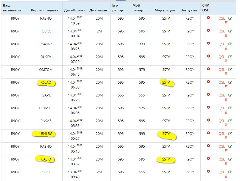

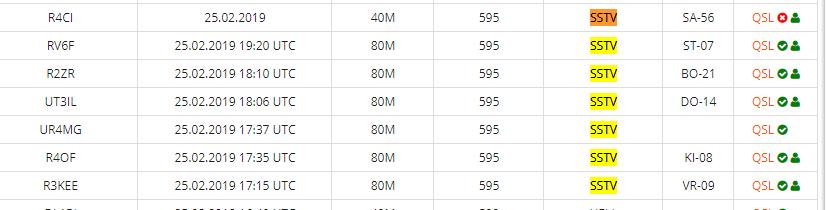

    Что то не пойму с этим Хэмлогом, связи за SSTV скидываю, в журнале есть, а подтвердить ни кому не могу, хотя по SSTV карточки мне приходят на хэмлог.
  10. #290
    1,328
    Игорь это что то у себя ищи...Хамлог тут не при чем....
