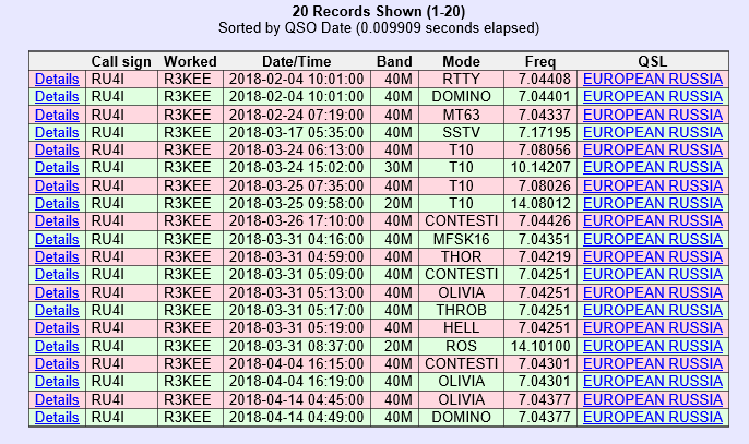

    Владимир, жду подтверждений наших связей на LoTW.
    20 QSO показал поиск...

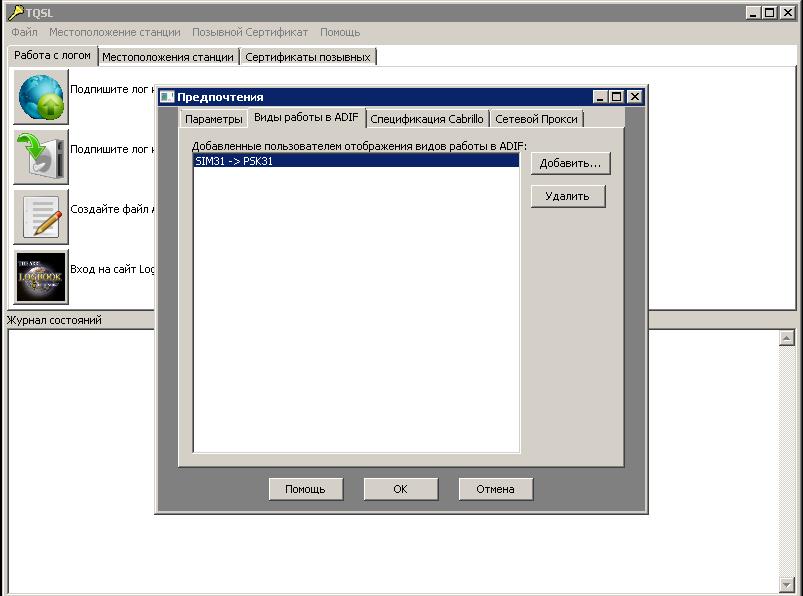

    2,172
    SIM31 нужно лить как PSK
    это делается средствами tQSL
    Файл Показать или изменить Предпочтения
    Естественно подтверждения будут приходить тоже в PSK - и будут падать в error лог. Их потом руками вношу в UR5EQF.

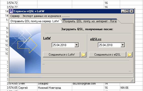

    Кстати,как автоматически перенести из LoTW информацию о подтверждении в UR5EQF?
  5. #25
    2,172
    Так-же как и eQSL - кнопочка рядом на той-же вкладке.
    Я только начал изучать UR5EQF,похоже надо где-то в настройках прописать логин и пароль для LoTW и eQSL?
    да...ЖУРНАЛ=ОПЕРАЦИИ С ЖУРНАЛОМ=КОНФИГУРАЦИЯ ЖУРНАЛА=СЕРВИСЫ
    для еQSL можно галочку поставить и тогда при включеном инете автоматом будет туда отправляться при внесении в лог связи
    тоже самое можно для HRDLog cделать...но для него не пароль а UPLOAD CODE надо вводить там
