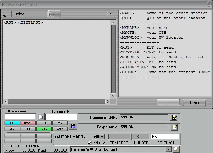

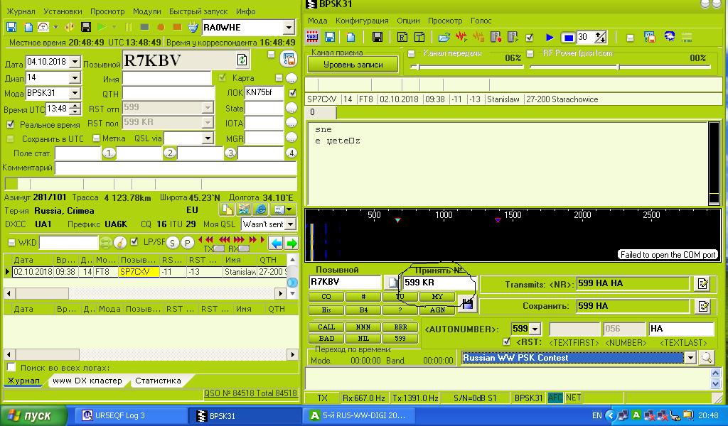

    "Графа" "Сохранить" относится к переданной Вами инфо, т.е. сохранить переданную инфо в лог. Принятая инфо (порядковый номер, либо две буквы области) записываются и сохраняются в другом окошечке, приемном. Сохраняется кнопкой, справа от кнопок с макросами, под приемным окошечком (это при работе на поиск), кстати возможны ещё 2 варианта ручного сохранения в лог. При работе на CQ в макросе TU должно быть <TX<CLEARRWINDOW><CALL> TU! <MYCALL> CQ <SAVEQSO><RX>
    Вложение 1787
    SAVEQSO сохраняет в лог автоматически.
    Попал на ПСК контест, но это не важно.
    Все цифровые тесты работаю в UR5EQF, кроме WAE RTTY (понятно, что EQF не может формировать QTC и отчет с ними)
    RA0WHE, Михаил спасибо за помощь, всё очень доходчиво объяснили и показали, с другим проблем нет.

    Настройка UR5EQF для RUS DIGI и других для полей Transmit и Сохранить. Макросы для кнопок думаю сами пропишете. Это для российских станций, для остальных если не ошибаюсь <RST> <NUMBER>.
    Желаю всем участникам отличных результатов в контесте!
    73! Олег
