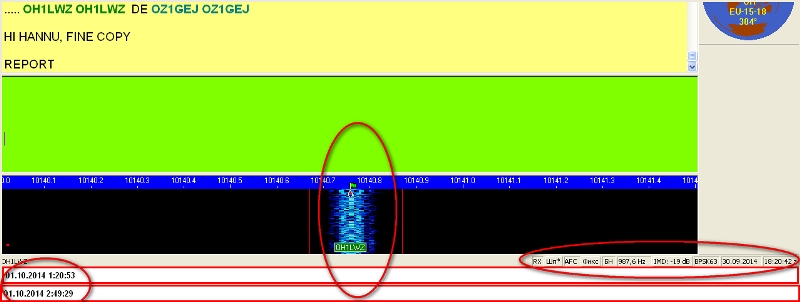

    Игорь, делайте в любой удобной для вас программе по снятию скринов и присылайте скрин всего экрана... мы сами потом лишнее отрежем... в итоге на скрине должна быть обязательно отображена дата и время (в той проге, которой работаете в тесте... или из панели задач вашей ОС), весь водопад и окно с принятым текстом той станции, которую вы зафиксировали с нарушениями по качеству сигнала... т.е. время, водопад, окно приёма должны быть так расположены на вашем мониторе, чтобы в итоге (для публикации) картинка не была огромной.

    ... на скрине должна быть обязательно отображена дата и время (в той проге, которой работаете в тесте... или из панели задач вашей ОС), весь водопад и окно с принятым текстом той станции, которую вы зафиксировали с нарушениями по качеству сигнала... т.е. время, водопад, окно приёма должны быть так расположены на вашем мониторе, чтобы в итоге (для публикации) картинка не была огромной.
    В таком виде пойдёт?

    Да, можно в таком виде... только выключите фильтр, чтобы были видны и другие станции, а так же сделайте больше в высоту окно водопада и уменьшите окно отображения передаваемого текста.

    По спектрограмме, которая снята по всем правилам (см. вышеприведённую статью), легко определить - перекачан сигнал или нет... если спектрограмма снята не по правилам - это сразу будет видно... направленные антенны здесь ни при чём...
