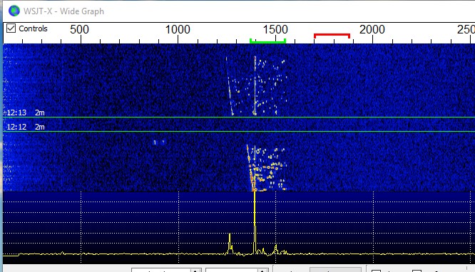

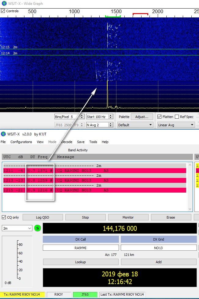

    Я так понимаю, что у него частота плывёт? Я его принимаю за 120 км, а он меня нет.
  7. #26
    2,185
    Прямая полоса это сигнал TROPO
    Наклонная полоса это доплер отражения от самолета.
