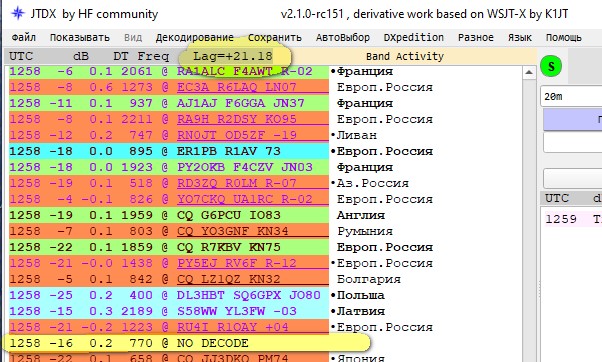

    А теперь +21 показывает и нет декодирования ....
  3. #22
    1,343
    Игорь не бывает таких значений....Lag это задержка декодирования наведи мышку и прочти там подробно...там же указаны возможные причины

    Миша спасибо, я так думаю, что в ПК пора кулер чистить от пыли ... я давно не глядел его, ПК работает уже год без выключения из сети ...

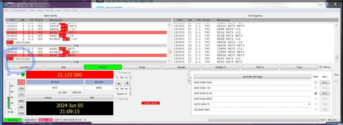

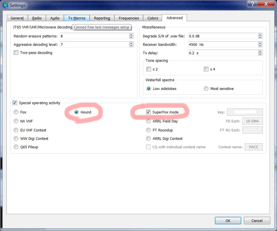

    SuperFox mode
    WSJT-X 2.6.1
    WSJT-X version 2.7.0-RC5 - SuperFox mode Rus -> Режим цифровой связи Super Fox -> ключевые особенности режима SuperFox
  7. #26
    2,215
    описание SuperFOX режима работы: https://r3rt.ru/wsjt-x-2-7-0-rc-5-%D...1%82-superfox/

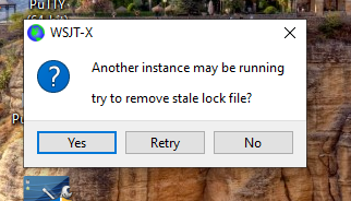

    Не хочет запускаться WSJTX, как исправить? Виндос 10 64 бит.
    Наверно не там, где надо вопрос задал...

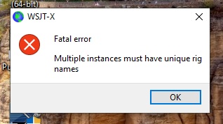

    Не хочет запускаться WSJT-X, v3.0.0 как исправить? Виндос 10 64 бит.
    Кто-то может подсказать?
    Наверное говорит, что уже запущена одна копия программы (или компонентов). Перезагрузите комп и попробуйте снова.
  11. #30
    2,215
    или искать lock file и удалячть его.
    или запустить с параметром -r RIG2 - и настроить по новой.
