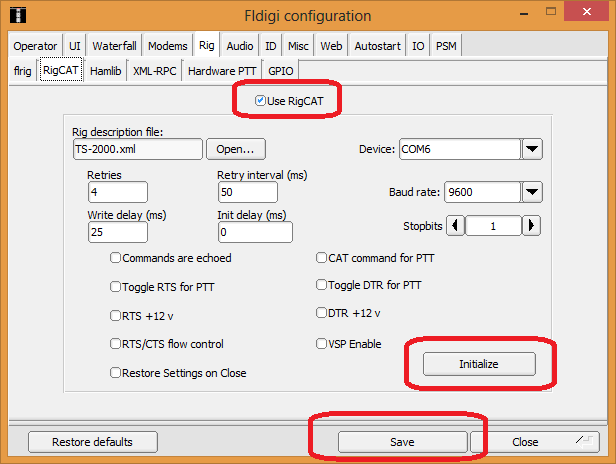

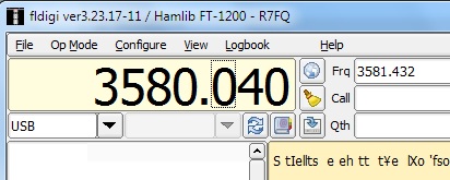

    Я не стал ждать пока ответит Юрий, да и наверняка многим это интересно уже сейчас.
    Загружаем программу по указанной выше ссылке. Устанавливаем и запускаем её как обычно, в английском интерфейсе.
    сохраняем изменения настройки и перезагружаем программу:
