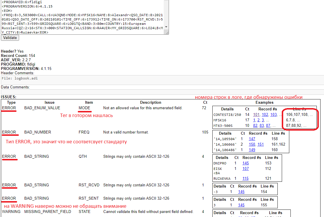

    C разрешения Юрия RK3DSW, тут ссылку размещу, на валидатор adif. С помощью него можно проверить правильный ли лог файл.
    http://hamclubs.info/adif-validator/
    Для проверки нужно открыть файл через текстовый редактор, notepad++ или например,- SublimeText скопировать все содержимое лога (CTRL + A, CTRL + C) и вставить в окошко сайта. Нажать 'Validate'.
    Если покажет ошибки как на моем скрине то надо править, для каждого типа ошибки указаны строки в которых они найдены (можно открывать лог в текстовом редакторе и смотреть по номеру строки какое QSO проблемное и дальше уже попробовать поправить лучше через сам журнал)
