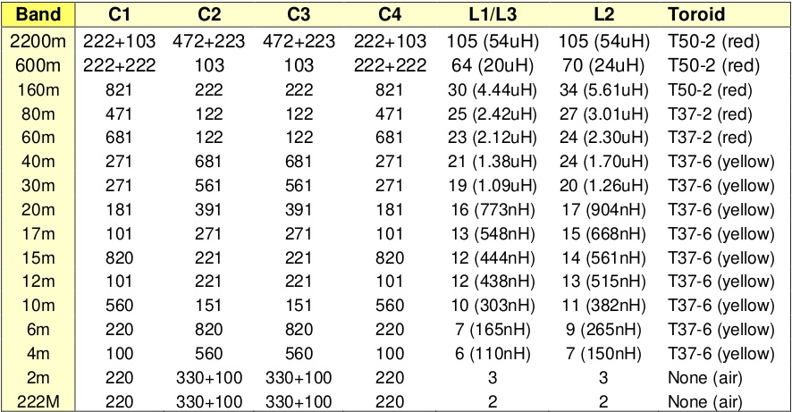

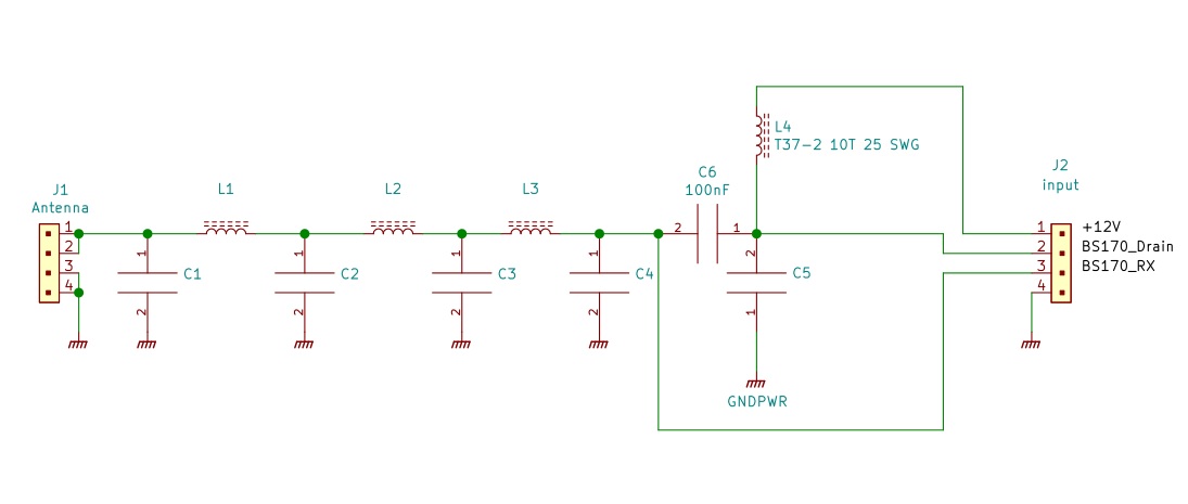

    В пост #8 - добавлен pdf с полным описанием LPF.
    В пост #9 - добавлена информация по выбору сечения провода для изготовления индуктивностей на кольцах.

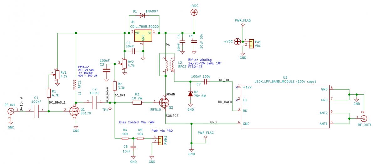

    В 24 сообщении PA на IRF510 в котором U2 uSDX_LPF_BAND_MODULE
    Модули с 27 сообщения соединяем по этой схеме
    Схема питания для PA с защитой от перегрузки по току
    Как то так. Чем и что прошивать? Изучаю дальше.

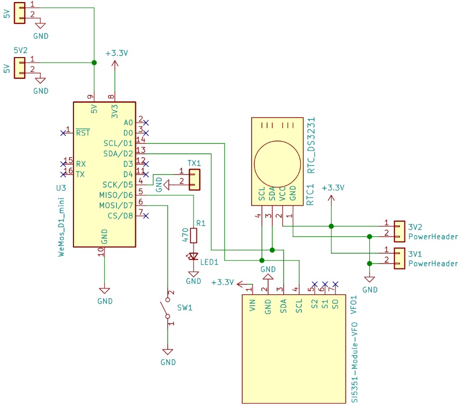

    это обычный ФНЧ из поста 8, а цепи питания в маяке не используются....
    ESP8266 шьется через Arduino IDE.

    К маяку Джиру Холия (#24) если привязать УМ R0AEK
    https://r0aek.me/?p=2481
