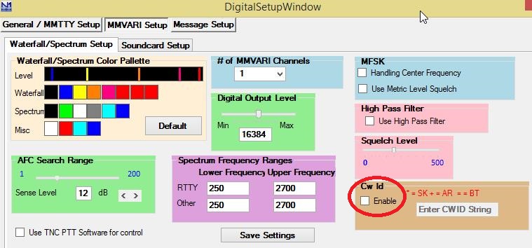

    еще по DE в макросе...посмотри тут,возможно галочку просто снять надо...
  4. #24
    Спасибо,была в этом причина !

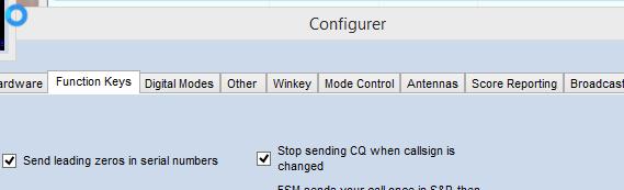

    1.Номер сейчас N1MM передает 1, как настроить, чтобы передавал 001?

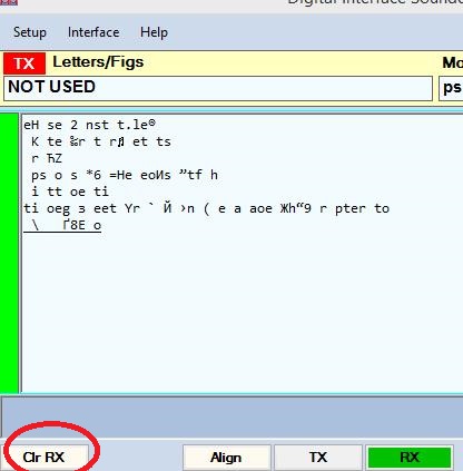

    2. Как настроить,,чтобы приемное окно очищалось после QSO,чтобы не видеть предыдущий мусор? Или как очистить вручную?

  10. #30
    3. Номер будет автозахватом или надо по нему вручную щелкать,чтобы занести в лог?
    автозахвата не будет... щелкать
