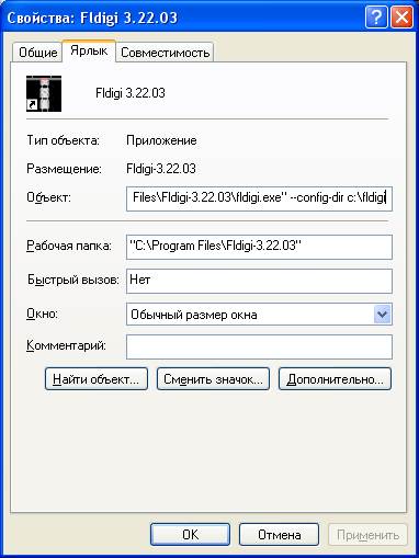

    Цитата Сообщение от RA3DRI Посмотреть сообщение
    Несколько раз пытался установить FLDIGI и всё безуспешно. Прогр. скачивал из различных источников. В том числе и ту, что указана здесь!? В чём причина? Win XP Pro 2002, SP3.
    Виктор, FL-Digi при установке выполняемые файлы по умолчанию располагает в директории C:\Program Files\Fldigi-x.xx.xx то есть для каждой новой версии создается новая директория.
    Но при этом для всех уже установленных версий используется одна и та же директория где хранятся пользовательские настройки, лог итд , чтобы не терять своих настроек при смене версии.
    По умолчанию, это директория C:\Documents and Settings\имя_пользователя_под_к аким_вы_работаете_на_компью тере\fldigi.files .
    Подозреваю, что на компьютере Вы используете имя написанное кириллицей, например Виктор, тогда у вас должна быть папка C:\Documents and Settings\Виктор и в ней программа пытается создать папку fldigi.files, но т.к. она не понимает кириллицу то и возникает ошибка. В тексте который в вашем окне ясно написано нет такого файла или директория.
    Предлагаю попробовать следующее:
    1. Нажмите правую клавишу мышки на иконке ярлыка fl-digi и выберите Свойства
    у вас откроется окно
    2. В поле Объект после текста "C:\Program Files\Fldigi-3.22.03\fldigi.exe" добавьте текст --config-dir c:\fldigi
    Эта команда позволит при запуске ярлыка использовать в качестве директории где хранятся пользовательские настройки директорию c:\fldigi.
    Вы сами можете выбрать и другую директорию, только используйте в ее имени латиницу.
    3. Нажать клавишу Применить
    Запускайте этот отредактированный ярлык, у вас должен начаться процесс настройки конфигурации программы.
    Кстати таким образом можно получить возможность запуска нескольких копий fl-digi одновременно, указав для каждой копии свою конфигурационную директорию. Или иметь конфигурации которые использовать для разных трансиверов.
    Алексей

    Цитата Сообщение от RA4UDC
    .Подозреваю, что на компьютере Вы используете имя написанное кириллицей, например Виктор,
    Всё точно так! Зашёл другим пользователем с правами админа, но Victor (латиницей). Всё установилось, спасибо!
