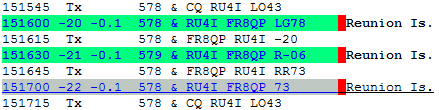

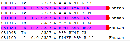

    New one, 20 м . Почему-то рапорт давал мне 2 раза, вроде видел второй раз тоже (рапорта 1 и 2 разные),
    но в любом случае сработал.
  10. #310
    Я уже писал об этом, у него видимо направленная антенна, когда она вращается, то рапорта идут по разному. У меня та же картина ...по нескольку раз дают рапорта, пока антенну разворачиваю с Востока на Запад. Это нормальное явление. Программа так устроена (написана), выбирает сигнал по максимуму в децибелах. Хуже когда антенну не вращается и стоит в одном направлении, а рапорта одни и те же по 10 раз передают.Вот и возникает вопрос: За чем 10 раз передавать, если я ему передаю RR73. И так понятно, что его рапорт принял и попрощался с ним.
