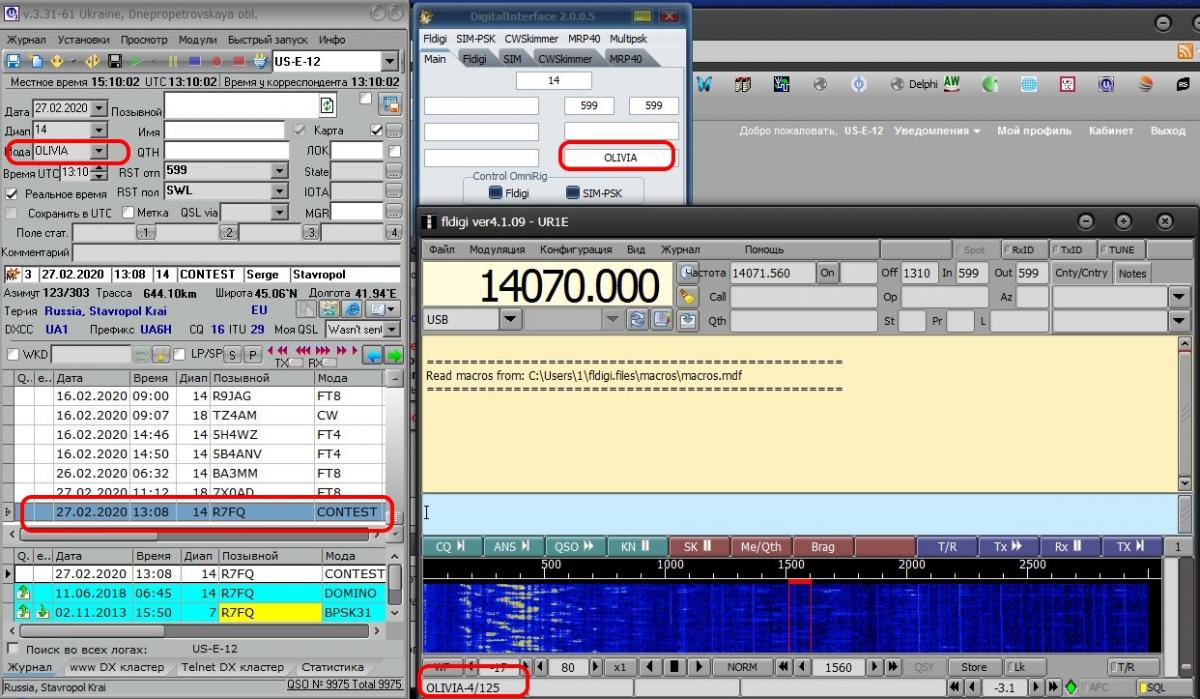

    Сергей, есть возможность проверить неожиданно пришедшую вголову мысль?
    у Олега есть чекбокс, в настройках FL-Digi: Mode From FLDigi
    если его снять,
    в UR5EQF выбрать CONTESTI,
    попробовать сохранить связь.

    А мы не можем совместить с логом UR5EQF. Ждём Олега.
    Давно уже всё сделано DigitalInterface-2.0.0.5
    73! Олег
  5. #314
    2,211
    вот как бывает.... скачаны у меня значит и 2.0.0.3, и 2.0.0.4, и 2.0.0.5 а вот распакована в UR5EQF почемуто 2.0.0.2
    Олег, а на скринах у тебя - 2.0.1.1.... какая последняя?

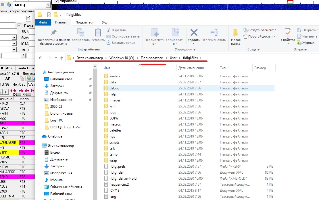

    Дома на win7 32bit - 4.1.09 не запускается вообще. ни ошибок, ничего.
    на работе Win10 64bit - все запустилось с 1го раза, прошел Setup Wizard и теперь нормально работает.

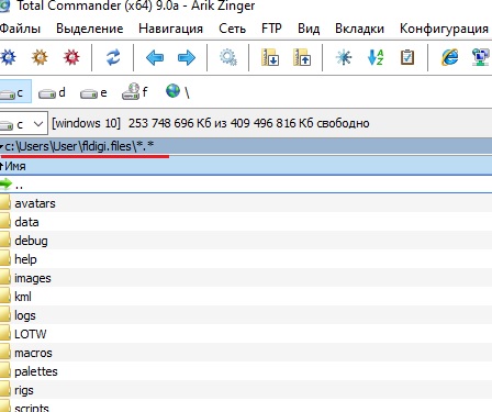

    вечером в качестве эксперимента попробую удалить каталог C:\Users\<ИМЯ ПОЛЬЗОВАТЕЛЯ>\fldigi.files
    и поставить на "голую" машину, такое ощущение что wizard запустить не может потому что есть файлы, а конфиг подтянуть не может... почему-то.
    Здравствуйте Роман . У меня Win 10 Pro x64 , запускается Fldigi-4.1.07 . Следующие версии ни в какую .
    После установки не запускаются.
    Что мне исправить и как ? 73 Валерий R4FBQ (ex RA4FKC)
    P.S. можно в почту r4fbq(at)mail.ru
  8. #317
    2,211
    Валерий, я не знаю.... у меня, на 2й день, взяло и запустилось само .
    попробуйте вообще удалить весь каталог fldigi.files
    (лучше куда-то перенести его, т.к. там все настройки, если не поможет, назад скопируете и 4.1.07 не надо перенастраивать.)
    и запустить новую версию, должен открыться мастер настройки.

    2,211
    у меня не взелетоло FlDigi ver 4.1.09
    скринт отправил мылом.
  10. #319
    796
    Так же проверил с интерфейсом "DigitalInterface-2.0.0.5". В версии 4.1.09, кроме Контестия, все моды определяются.
    Последний раз редактировалось R7FQ; 28.02.2020 в 21:19.
  11. #320
    23.09.2014
    SWL
    KN78MJ
    178
    кроме Контестия
    Ну не знаю, у меня всё отображается.
