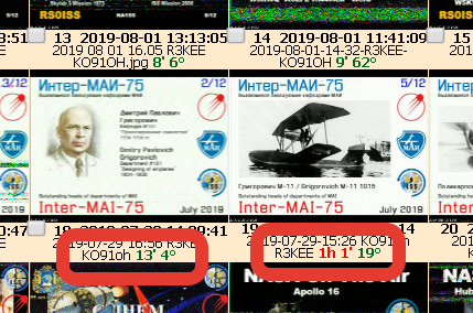

    Пробуй еще раз. там каналы гавеные и иногда думает по долгу.
    Изображения нужно грузить в течении часа после того как их принял, тогда они пойдут на диплом.
    если опоздал на 1 минуту - уже не сможешь ее заявить
    градусы и минуту зеленые - все хорошо слева появляется чекбокс для заявки(серый квадратик).
    градусы и минуты красные - фигвам, картинка на диплом не принимается.
    когда изображений с чекбоксами будет 15, их можно выделять и вверху появятся поля для ввода данных: позывной, имя и пр... и кнопка "отправить" по испански.

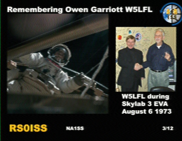

    А как в MMSSTV вбить эти метки? Я вбил свой позывной сюда, вроде верно, надо проверить. У меня нет в программе этого окна как указано у них.
    Вставить идентификатор FSK Для записи полученного FSKID во встроенную печать. Если FSKID не получен, звонок не будет записан.

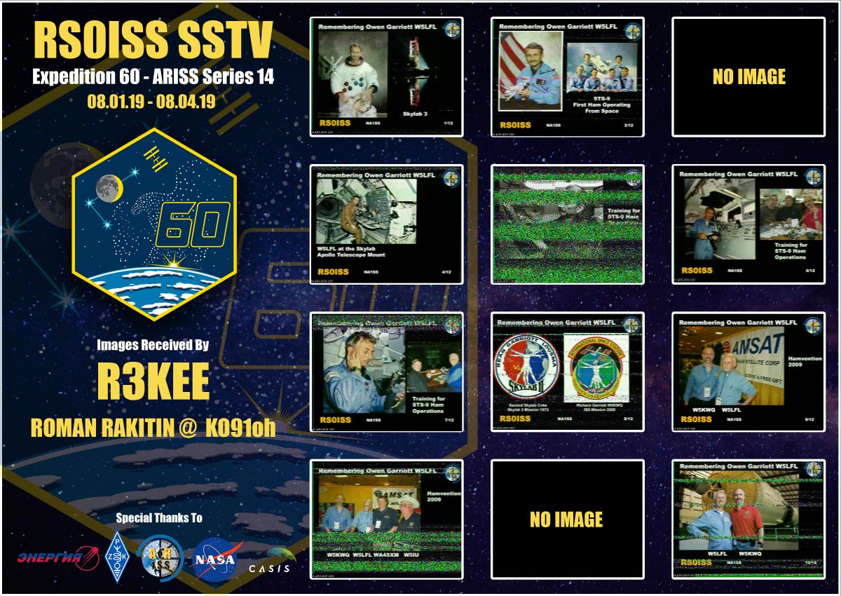

    Роман так не получится, нет ссылки на дату, время ( начало и конец приёма), моду, локатор, позывной ..... нет индификатора на каждом скрине. К тому же нужно 15 снимков из двух серий. В одной серии 12 снимков.
  9. #329
    2,249
    Игорь. это не аргентинский диплом, это американский сертифкат участия.
    https://www.facebook.com/photo.php?f...k0rB3Rqf&ifg=1
    качай отсюда шаблон и вставляй в него то что ты принял.
    я свое вставил и сделал.
    а аргентинцы - мне не отвечают, хотя я уже 2 раза заявку послал. и изображений у меня там полно, из разных серий и разного качества - ну и пофиг...
