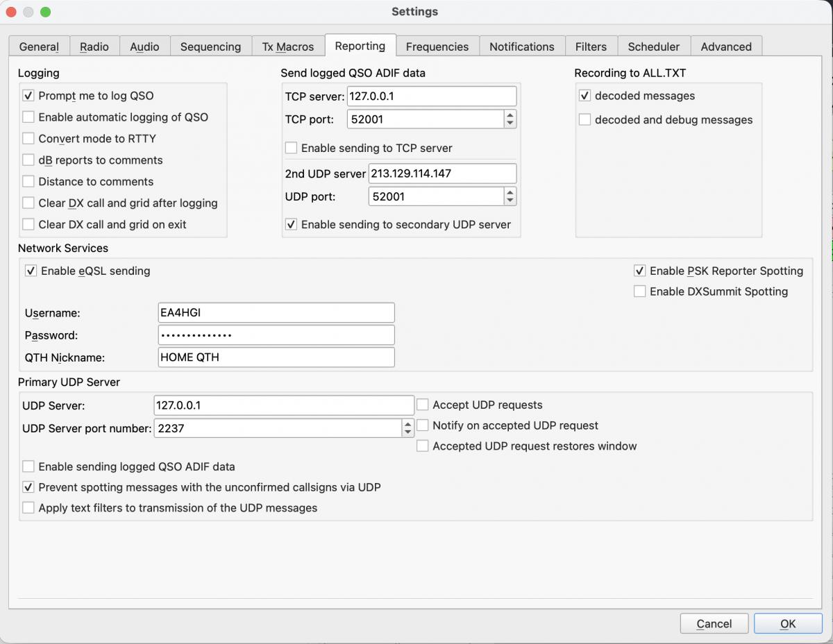

    Привет!
    Я не знаю, подходящая ли это тема для такого рода вопросов. Если нет, пожалуйста, подскажите, где лучше спросить. Я настроил JTDX с указанными параметрами, но не вижу, чтобы какие-либо данные отправлялись. Я проверил с помощью Wireshark исходящего UDP-трафика нет. Я тестировал это с JTDX 159 в Windows и macOS.
    Мне интересно, может ли это быть связано с тем, что я подключаюсь к своему трансиверу через интернет, используя UDP и порт 50001. Или, возможно, в JTDX есть какая-то неправильно настроенная опция.
    Заранее спасибо за помощь.
    Добрый день.
    Скорее всего это не должно влиять. Покажите скриншот ваших настроек JTDX (https://udp.rdrclub.ru/help/img/JTDXv2_2_159.jpg)

    Прилагаю скриншот JTDX с моего Mac. Как только я вернусь в свой QTH в конце дня, я предоставлю скриншот JTDX, который у меня есть на компьютере с Windows. Я могу принимать трафик диапазона и провел несколько QSO.
    Заранее благодарю за помощь.
    В настройках на скриншоте все верно. Если Wireshark не видит посылок, то нужно с этим разбираться "по месту". Можно попробовать все отключить по UDP, оставить только нужный нам порт и "провести фиктивное QSO", сообщить об этом. Просто все присланные данные не сохраняются нигде, и каждые сутки логи очищаются.

    Это имеет смысл, я немного поработаю над этим и попробую ваше предложение при проведении QSO, чтобы посмотреть, начну ли я видеть поток этих UDP-пакетов.
    Еще раз спасибо за вашу помощь!

    Просто хочу подтвердить, что я решил проблему, переустановив JTDX. Наверное, это была какая-то загадочная настройка. Старый трюк с выключением и включением спас меня!
    Большое спасибо и удачных контактов!
