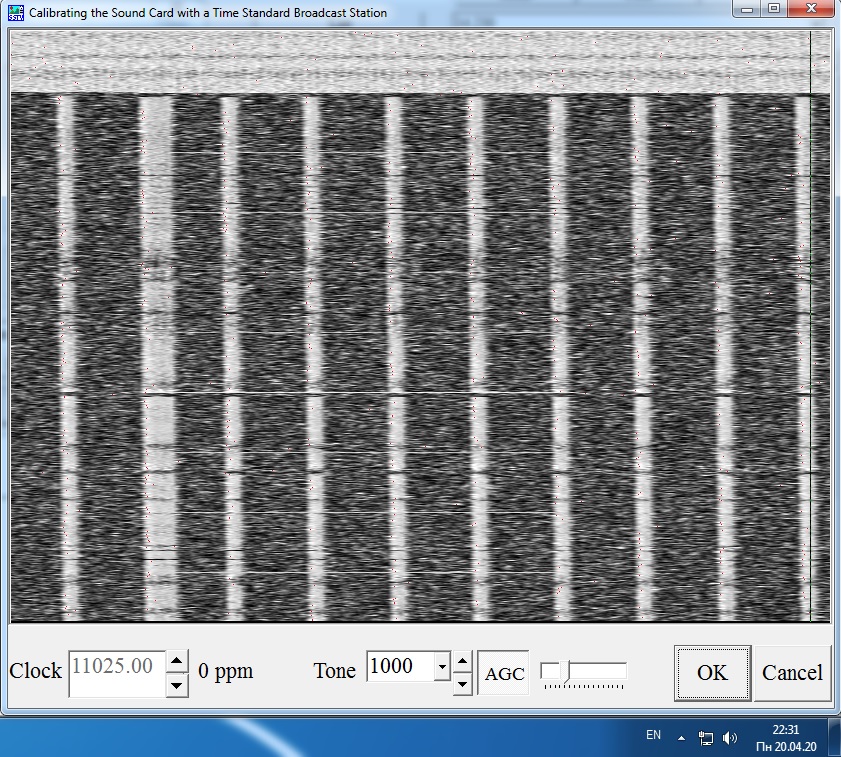

    Сергей, выборка из темы у вас неплохая, но самый главный момент там упоминается всего 1 раз и то вскользь.
    самое первое что нужно для SSTV - калибровка звуковой карты.
    лично я использую для этого статью Калибровка звуковой карты в компьютере. И. Лаврушов, (UA6HJQ) написано в июле 2004 обновлено в сентябре 2004 www.hamradio.cmw.ru
    не помню где взял, себе сохранил в PDF и держу под руками
    вам из нее нужно 2 раздела:
    - Калибровка в MMSSTV
    - Как услышать сигналы в эфире для калибровки звуковой карты?
    причем сначала нужно прочитать именно второй, а в статье он последний
    это сэкономит массу времени при попытке понять "почему у меня нет вертикальных белых полосок".

    SSTV - День второй - внизу страницы SSTV Лабораторная работа № 1 скрины приема временных меток

    Прием временных меток освоил.
    Что дальше?
    Перечитаю все что отсортировал в первый день освоения SSTV (Пост 381) на работе.
    Калибровать если нужно? буду завтра после 15 UTC.

    Ушло все свободное время на Лабораторную работу № 2 по приему временных меток на частотах 4995, 9995, 14995 кГц.
    Завтра после работы выставляю на трансивере частоту 14227, 14230, 14233, 14235 и попробую SWL. Где лучше SWL?
