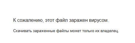

    И почему я не могу скачать JTDX 2.2-160 RC9... Пишет:
    Антивирус отключён...
