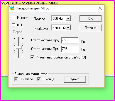

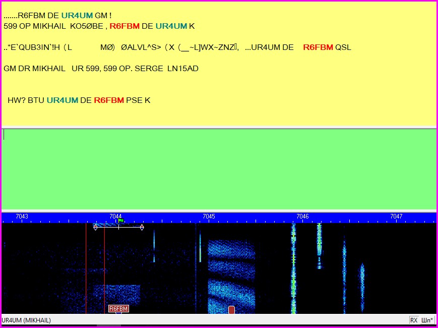

    Кодировка здесь не причём. В MixW в настройках MT63 нужно выбрать Полоса-500Hz, Interleave-короткий (500S) или длинный (500L). Также и с остальными модами.
    Да нет же, если кодировки разные, то сигнал не читается .... а настройки к декодированию сигнала не относятся.

    Игорь ваш позывной на водопаде видят, но не могут декодировать у Вас в миксе выставлено
    оч. короткий, поэтому и у них проблемы.
  6. #36

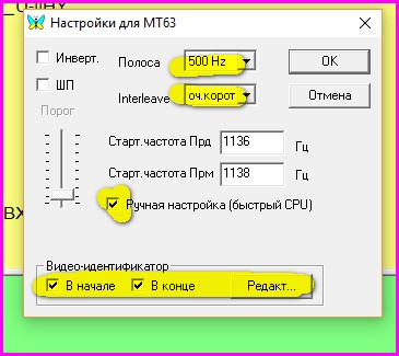

    У меня MixW3. Настройки тут, на декодер - оч. короткий - это сокращает время на декодирование сигнала, идентификатор вначале и конце сигнала. Кодировка стандартная для всех видов связи одна и та же -ANSI, других у меня нет, арабский, китайски и кирилицу я не принимаю.
    Хорошо, я сейчас установлю " короткий" для декодирования.

    Я на 40м работал с Игорем. У меня Fldigi. На 40м проблем не было. На 20м не декодируется.

    Но не могут декодировать установите короткий и в других программах будут принимать,
    а то что он оч.короткий по времени, так это вредит количеству связей Вам и другим!
    Не у всех микс есть! В основном Fldigi!

    Сейчас Игорь работает с RA3DRI. Я Игоря принимаю и декодирует программа.

    Поставил короткий поэтому и декодирует
