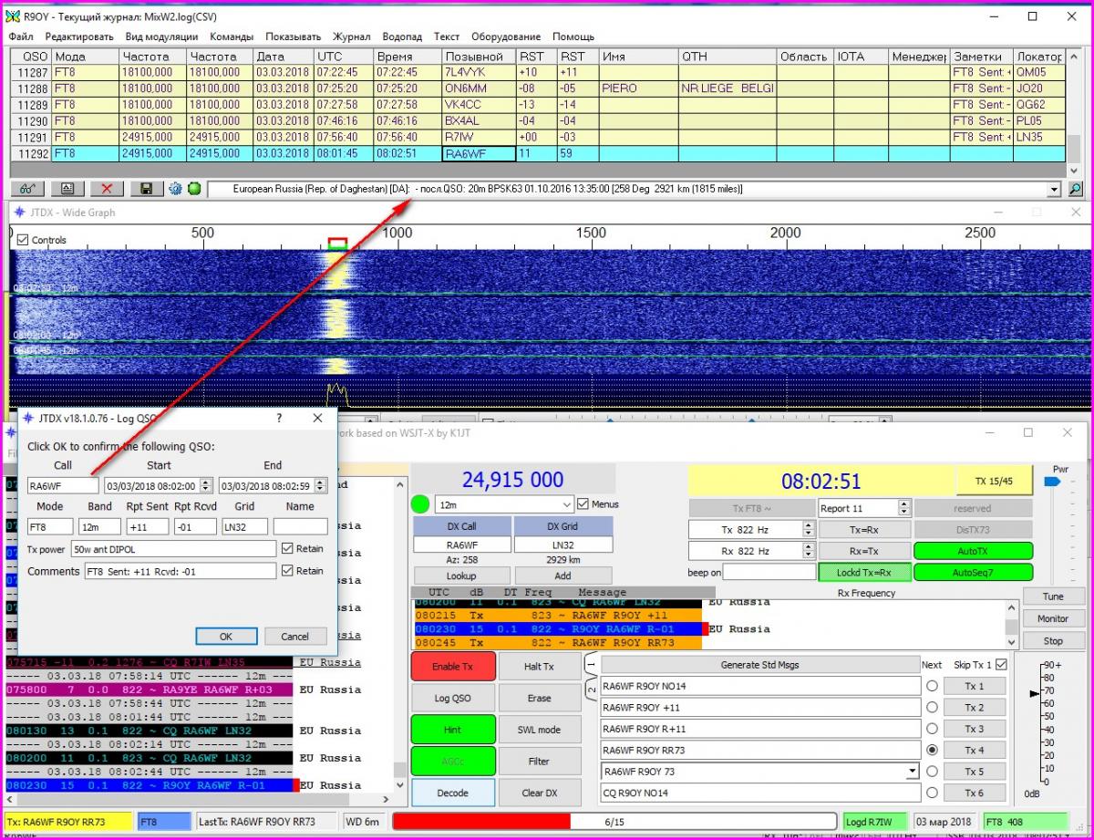

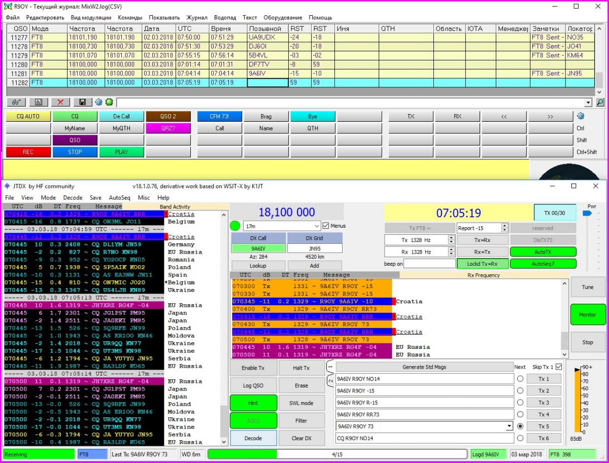

    Удалил старую версию JTDX 18.0 и установил новую под винду 32 JTDX-18.1, вроде всё пошло. Сейчас проверю в связке с Миксом.
    На всякий случай сохранил старый лог. Сейчас перекину в новую программу и проверю как это будет работать.
  3. #32

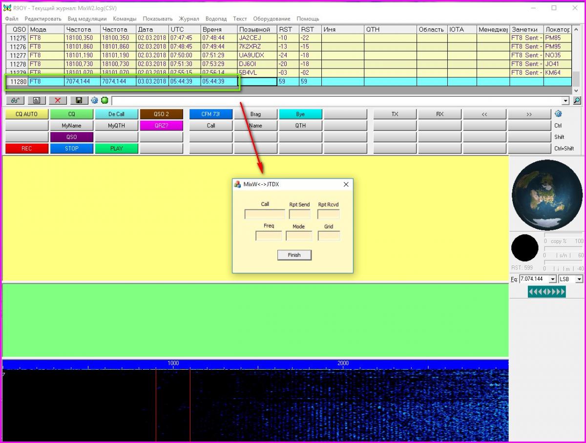

    Виктор, а что только через ручной ввод идут QSO в лог Мих? А в автомате можно сделать?
  4. #33
    Провёл пару связей, первая комом ( нет локатора), вторая автоматом пошла и локатор есть! Ура ! Теперь можно работать! Спасибо Виктор за подсказку, я тебя видел на 7,074 ... пару раз позвал, но ответа не получил.
  5. #34

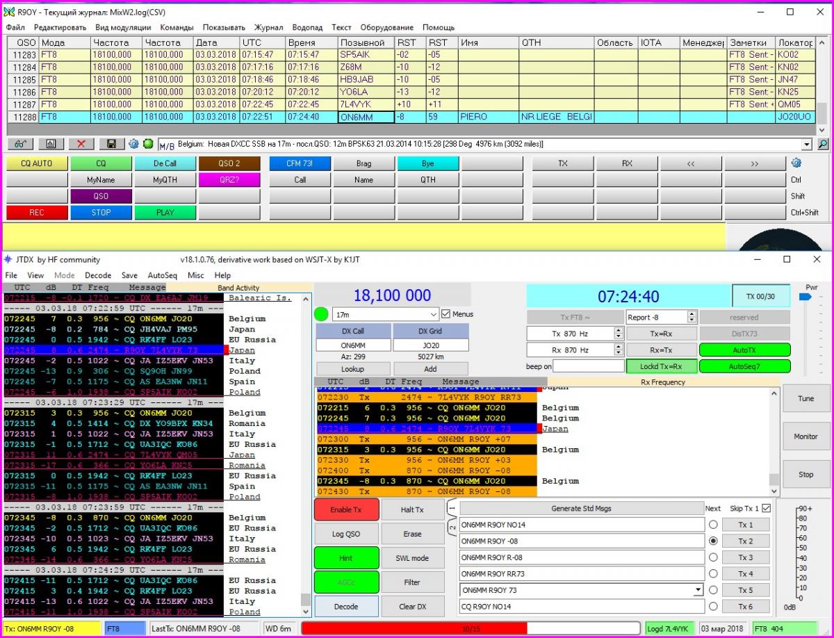

    Вот связи в тестовом режиме, и водопада не нужно ( есть конечно для контроля), он не к чему, на угад выбираю новые локаторы и позывные, пару вызывов ( короткое QSO) и позывной в Миксовском логе! Я балдею, так работать можно, даже стимул к связям появился .... И на кой ляд мне нужна четвёртая версия микса? Тут интересней, слева в проге ищу всё, что жёлтым цветом - ДХ, что зелёным - локатор, что розовым - новый диапазон итд. Что там на водопаде мне не интересна, тут вроде как на рыбалке, услышал - позвал - ответили. Классная программа.
  6. #35
    Я балдею от этой программы и на 24 мгц пошли связи ...
  7. #36
    Не плохо для начала, я тут на +11 дб принимаю шестой район ... DX попёрли ....

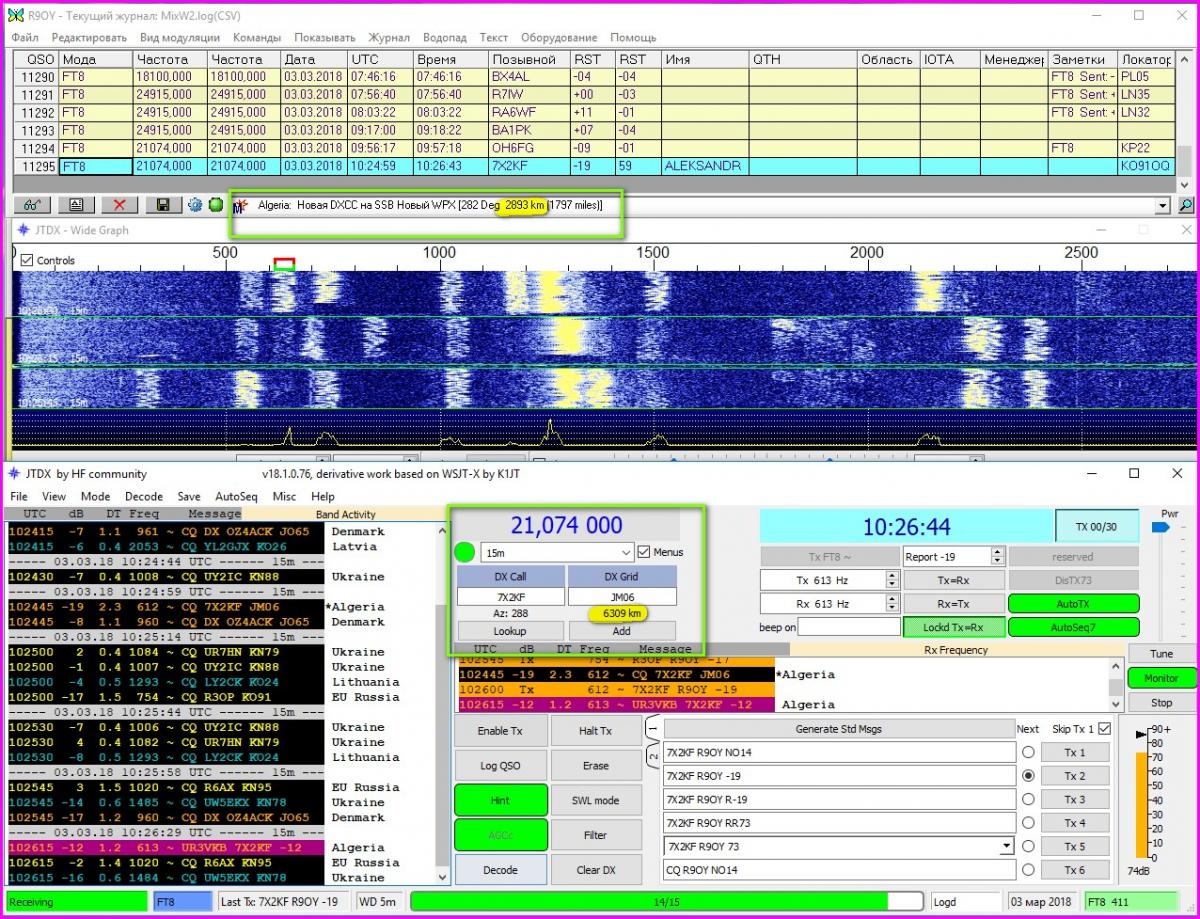

    to R3BB Виктор подскажи мне, какая программа не правильно указывает расстояние в км? Где исправить ошибку в локаторе (километраже) в Миксе?
  9. #38
    R3BB
    KO85VT
    109
    Привет ! Антенна была на USA вот и не услышал.....
    Проверь свой локатор и актуальность файлов cty.dat pfx.dat

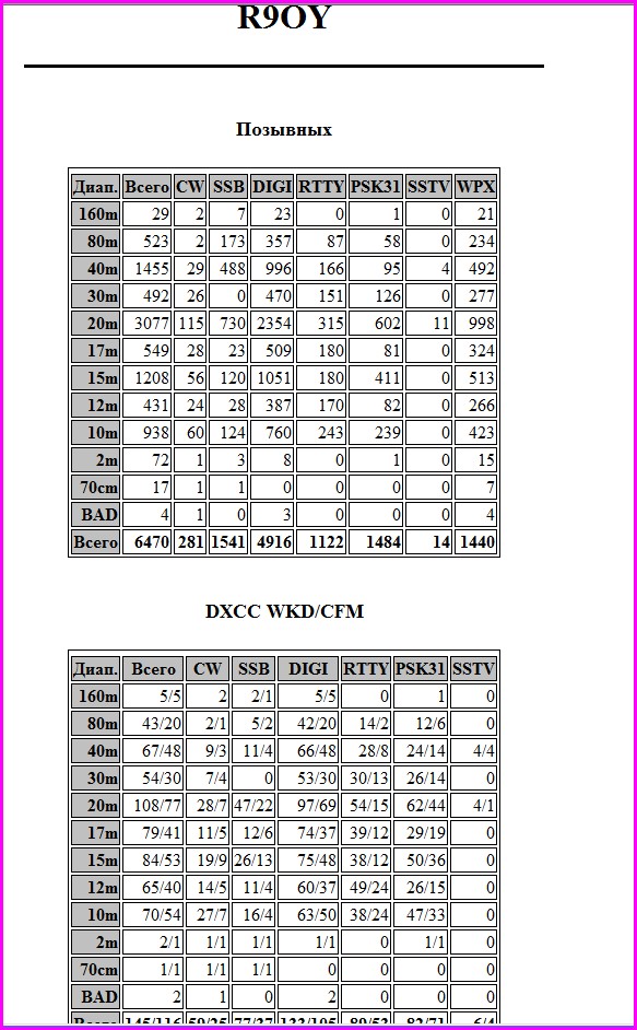

  11. #40
    Виктор ещё вопрос: А чё программа статистику в SSB считает вместо FT8? И нет подсчёта связей в FT8 моде ....
