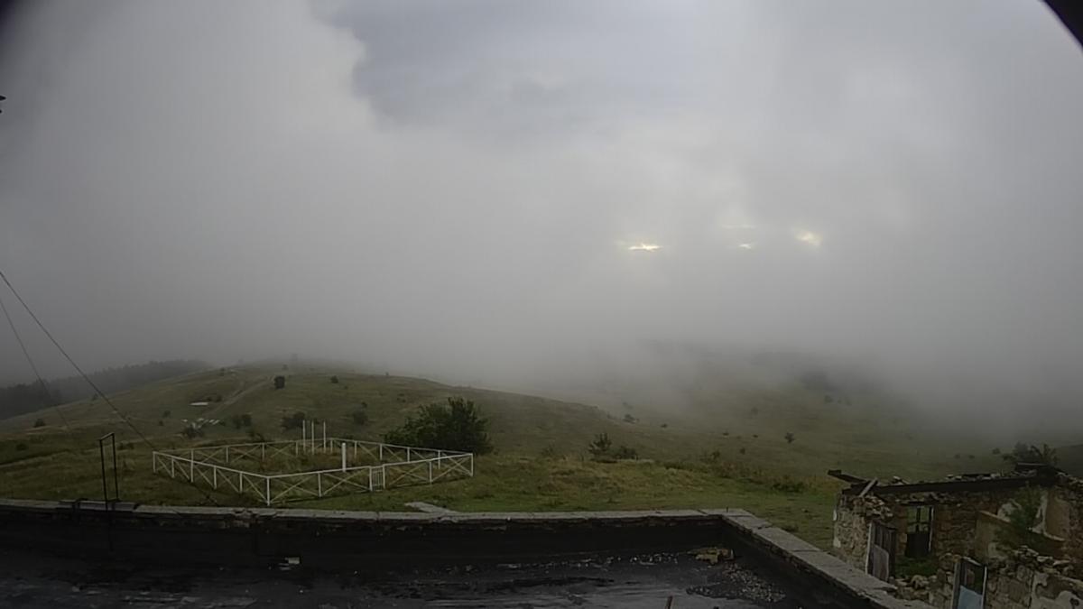

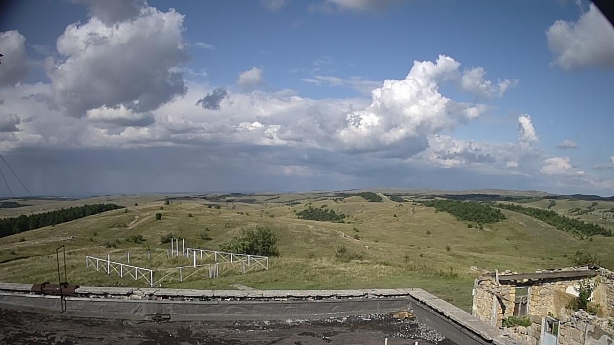

    Группа крымских радиолюбителей AYAN.su, исследовательские лаборатории ZFTLab.org + OCTONIX.net и международный клуб открытого программного обеспечения для IP видеокамер OpenIPC.org представляют совместный проект автономной трансляции снимков с видеокамер, установленных на СП "Караби" (Белогорский район, 980м над уровнем моря).
    Трансляция ведётся в только в светлое время суток (определяется автоматически, на данный момент это примерно 05:00-20:00), обновление снимков происходит каждые 15 минут. Для передачи используется 3G модем. В качестве источника электроэнергии - солнечные батареи и аккумулятор. Время хранения снимков на сервере (циклично) - 10 дней.Если просмотр архива камер осуществляется после полуночи и видна тестовая таблица, необходимо выбрать предидущий день в меню.
    Другие проекты
    Всем приятного просмотра !
    P.S. Вопросы, предложения и пожелания приветствуются.
