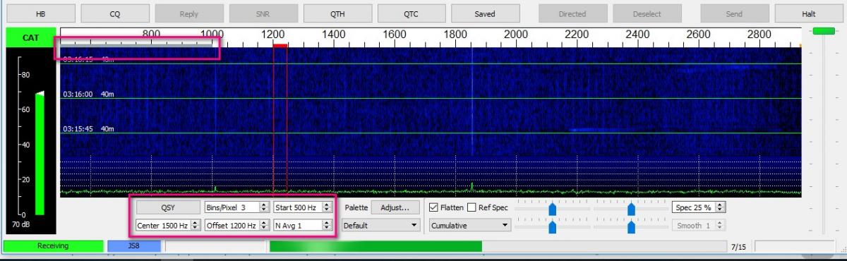

    Почему ты не веришь, что это гармоники? Вот твой скрин:
    Вложение 1981
    Зелёной птичкой отмечен основной сигнал. А гармоники выше и ниже, значками "+ и -".
    Я верю, что это гармоники, мне интересно знать откуда они идут? 100 гц идут из сети? Или наводки на на нч сигнал?
    Я такие картинки вчера стал получать на 160 метрах, на других диапазонах таких картинок не вижу.

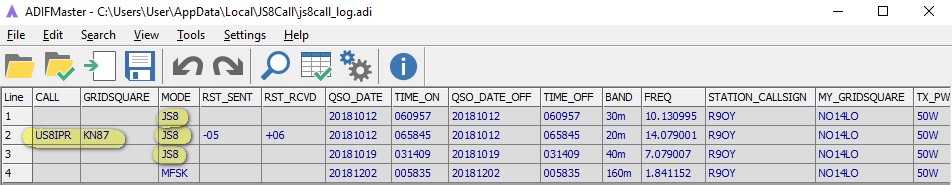

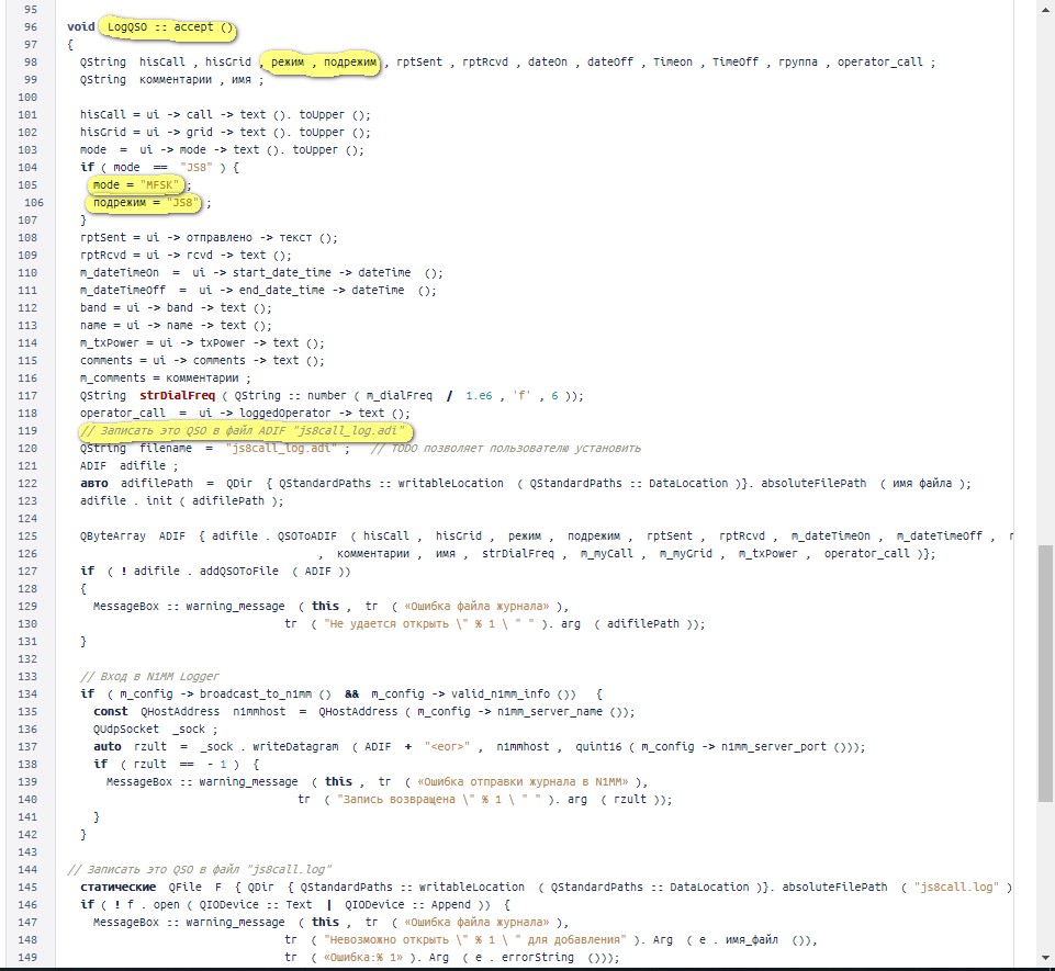

    LOTW вон чего удумал:
    Код:
    Nov 30, 2018: Updated TQSL configuration file released (config.xml v11.6) --
    Changed in this release:
    In the PROPMODE enumeration, added:
    AS — Aicraft Scatter
    In the PROPMODE enumeration, removed:
    EC — EchoLink
    IR — IRLP
    In the ADIFMODE enumeration, added:
    FSKHELL as submode of HELL
    JT9A as submode of JT9
    JT9B as submode of JT9
    JT9C as submode of JT9
    JT9D as submode of JT9
    JT9E as submode of JT9
    JT9E FAST as submode of JT9
    JT9F as submode of JT9
    JT9F FAST as submode of JT9
    JT9G as submode of JT9
    JT9G FAST as submode of JT9
    JT9H as submode of JT9
    JT9H FAST as submode of JT9
    FSQCALL as submode of MFSK
    JS8 as submode of MFSK
    SIM31 as a submode of PSK
    Corrected the CQ zone of the Primary Administrative Subdivision Respúblika Komi (Komi Republic) under the European Russia DXCC entity (54) to be 17 (was 16).
    Further changes to the labeling of various Primary Administrative Subdivisions for improved recognition of values being returned by the Google Maps and HERE Technologies geocoding APIs which are used by the LoTW web service called by the TQSL Station Location Set-up wizard.

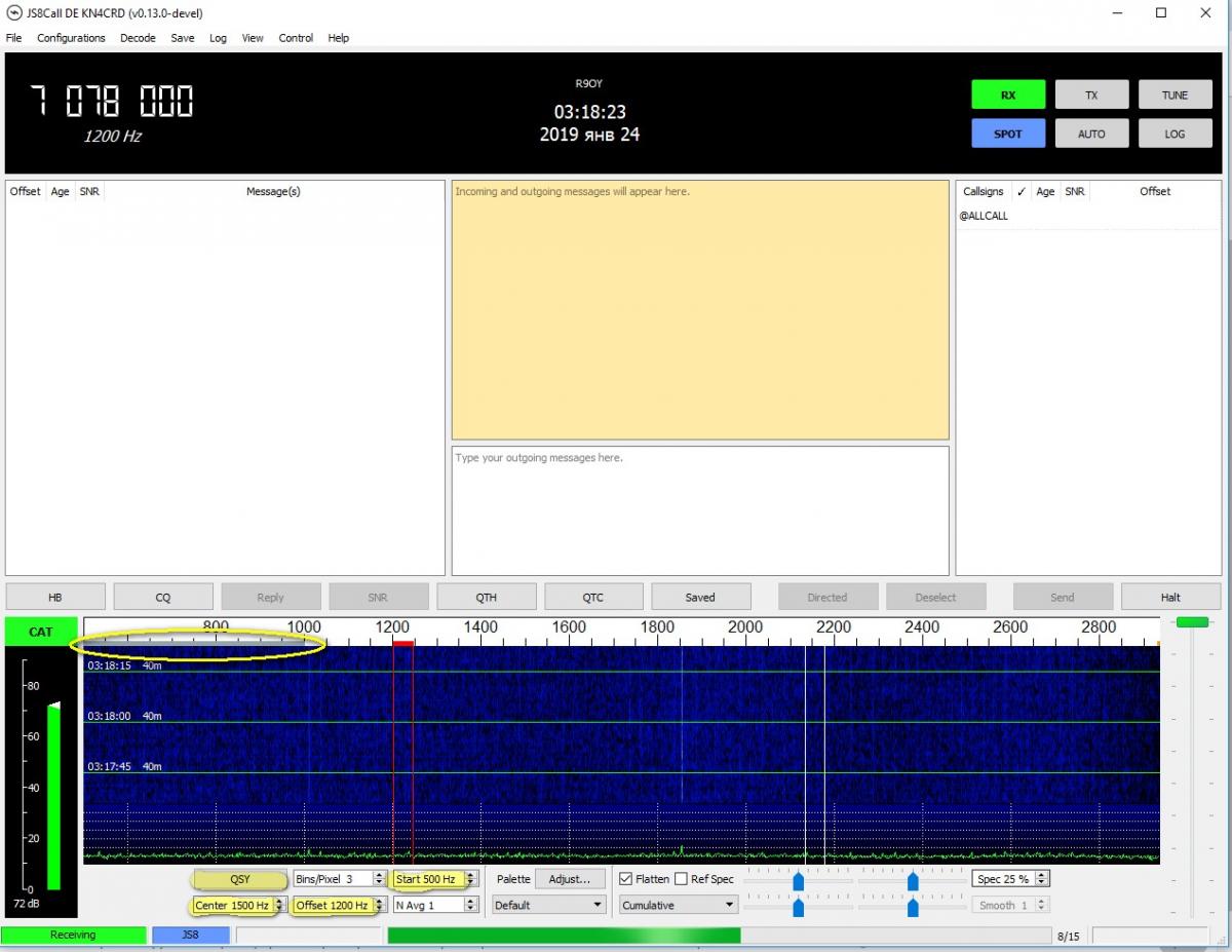

    Новая версия, с подсветкой клавиш.
  7. #36
    Вышла новая версия, всё же удобней собрана. И QSY есть, если вне полосы работаешь ..
