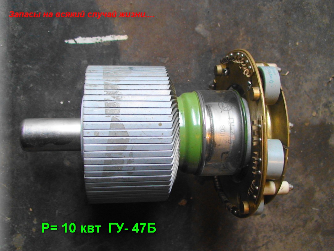

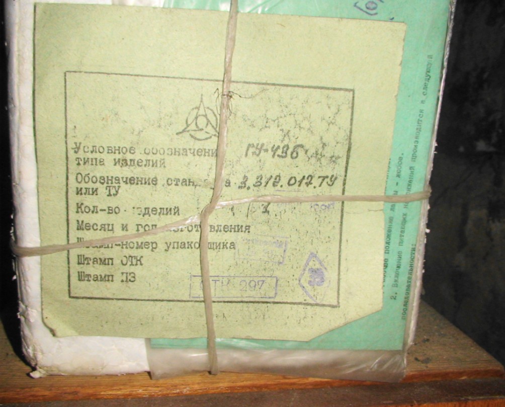

    Ооо! Вижу ГУ-43Б. Можно обсудить в личке.
  2. #32

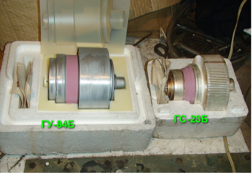

    Пиши, только за чем она тебе нужна? Есть лучше - Гу-84Б, а панельки на фото ... дорогое удовольствие. Будешь себя облучать?
    На счёт моего УМ Гу 74б ... вот так сейчас ...всё работает. Не мелочись с 43 -тей, ставь сразу Гу47б и сходу 10-14 квт в антенне!
    Могу Гу-5Б предложить ... ещё круче.

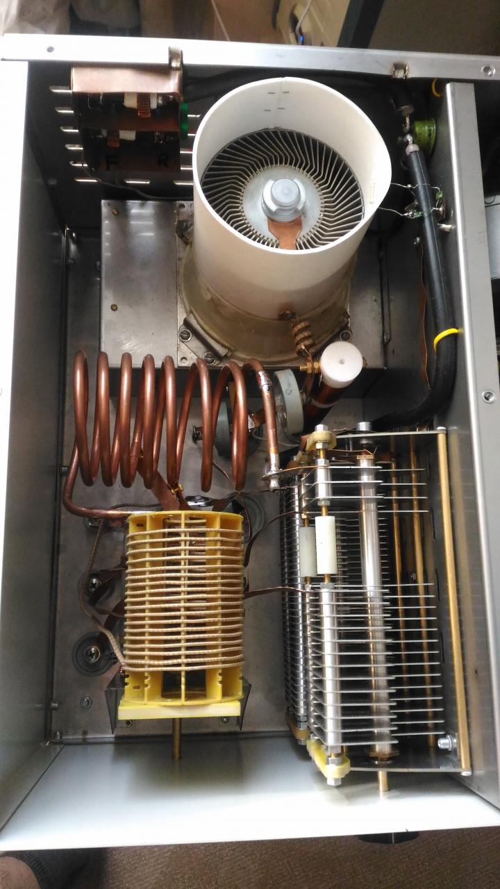

  4. #34
    1,315
    Володя, я купил такой у человека перед его смертью, он умер, а его УМ я переделал на свой лад. У меня фарфоровый стакан в горизонтали, так как по вертикали места было мало ( корпус от осциллографа), а ламп ГУ-74Б у меня прилично. Лампа выдаёт в пределе 500-700 вт, и нет проблем.У меня запас ламп разных прилично ...
    я считаю что на 74-х это оптимальный вариант....
  5. #35
    Замечательный набор,у меня пока только одна лампа ГУ-74Б, на вид не пользованная, на радиаторе нет царапин и следов нагрева, полоска краски свеженькая.
    Буду искать вторую, желательно бартер конечно.
    Переделка в расположении ГУ-74Б уже лучше,чем была, если поставишь еще "улитку" вместо осевого вентилятора -будет служить лампа очень долго.

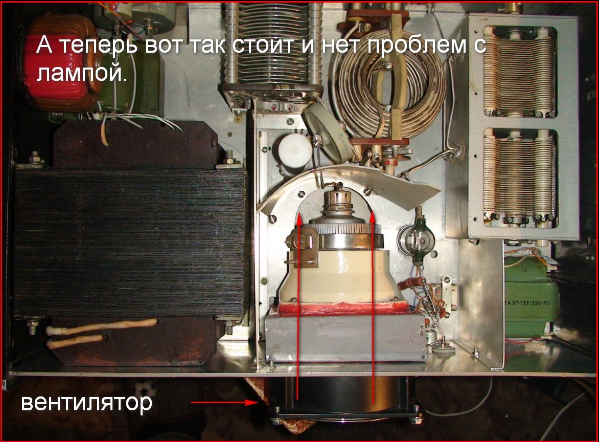

  6. #36
    797
    Пиши, только за чем она тебе нужна? .. Не мелочись с 43 -тей,..
    Юмор понял
    Мне на запас. Вот сюда, на фото:
    Выдаёт более 1500вт при входной 25вт. Но я использую с меньшей мощностью.

  8. #38
    Юмор понял
    Здесь обдув сделан верно, единственное я бы сделал зазор 2-3мм между стаканом и радиатором, чтобы внешняя стенка радиатора тоже участвовала в охлаждении.
    Хотя это уже очень тонкие мелочи,т.е. малое влияние оказывают,если работать не на максимальной мощности.
    Вижу применен правильный переменный конденсатор на аноде, для 10м диапазона отдельные секции -хорошее решение.
