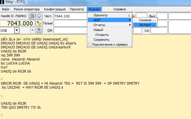

  7. #36
    797
    Алексей (RA4UDC), а как "вытаскивать" QSO из этой программы?
    [B]Сергей, (R7FQ).[/B]
  8. #37
    RA4UDC
    LO24lb
    236
    Logbook->Adif->Export дальше вроде интуитивно все должно быть понятным, если вопрос остался, то уточните, что не ясно
    Алексей
  9. #38
    797
    Понятно то это одно, но вытянуть и сохранить файл я не могу.
    Я вижу всё что находится в журнале. Но файл adif сохранить в нужную папку не могу.

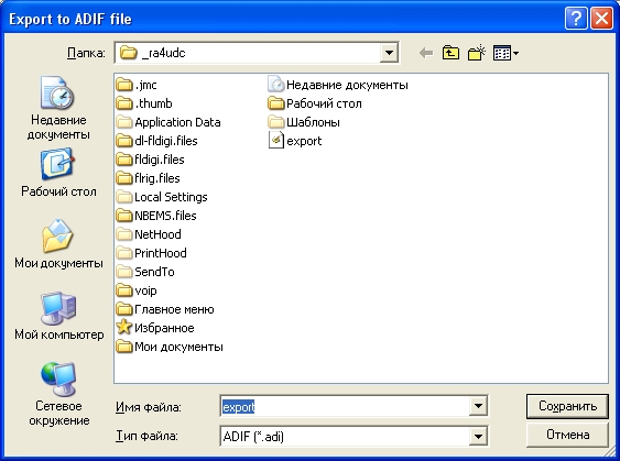

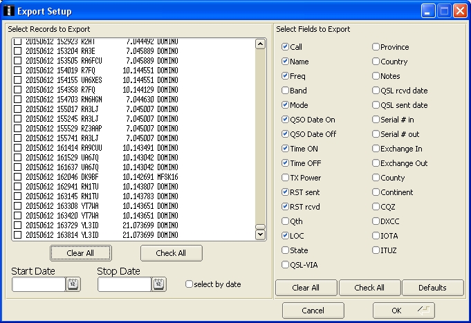

  10. #39
    RA4UDC
    LO24lb
    236
    должно открыться такое окно
    в нем можно либо выбрать все связи нажав на Check All или часть поставив напротив галочки. Справа в разделе Select Fields to Export выбираются поля которые нужно сохранить в логе. Далее нажимается клавиша OK и будет предложено куда
    сохранить adif файл.
    Я вижу у Вас русифицированная версия, я ей не пользовался.
    Fl-digi не особо любит папки и файлы написанные кириллицей, может в этом проблема.
    Алексей
  11. #40
    797
    Алексей, без раницы какая версия. Я тоже подумал так же на русификацию. Вот последняя версия 3.22.10 ведёт себя одинаково. То есть я открываю приведённые Вами окна, сохраняю файл в нужную папку, но файл не сохраняется.
