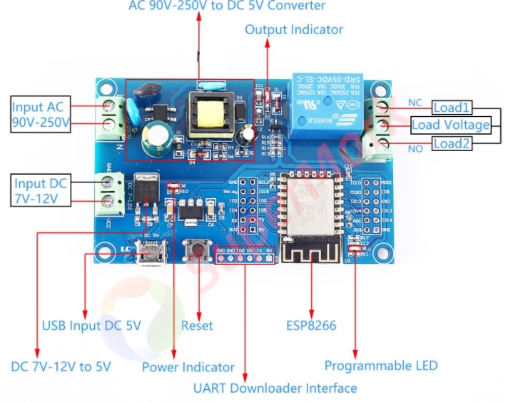

    ex UT2GZ
    KN76HF
    131
    ESPR8266 с встроенным источником питания от сети и постояного напряжения 7-12 вольт + релейный модуль.
    Вот такой применить в маяке #24 меньше проблем с цепями питания.

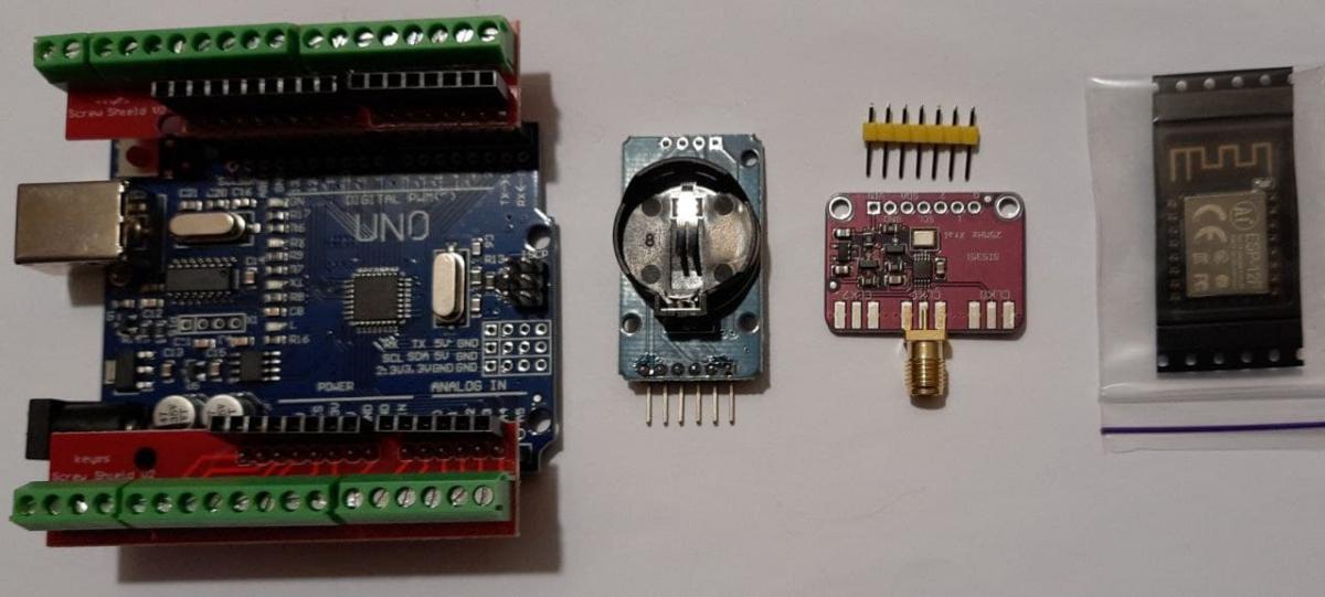

    Если прошью UNO бутлоадером от Chip45 то поэксперементирую с маяком R0AEK.
    Маяк с #24 может в отдельную ветку вынесут модераторы с ним продолжу как приедет модуль #31

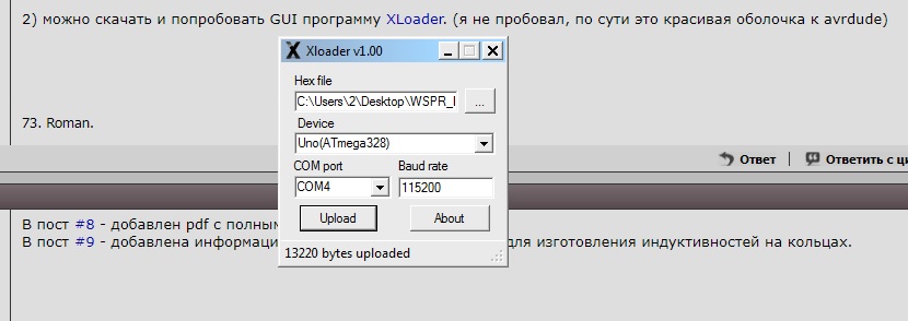

  5. #35
    05.01.2019
    ex UT2GZ
    KN76HF
    131
    Применил XLoader для прошивки UNO WSPR_Beacon_3.hex
    Подключился к плате WSPR_Beacon успешно
  6. #36
    2,206
    WSPR NODE_MCU с подключением по WiFi и коррекцией времени по NTP: https://github.com/iw5ejm/multibandWSPR_nodeMCU
    всего 2 модуля ESP8266 + Si5351 соединенных по i2c шине.
    работу мониторить можно через COM порт, но автор почему-то выбрал "не стандартный" baud rate: 74880 - нужно иметь в виду, или поправить исходник.

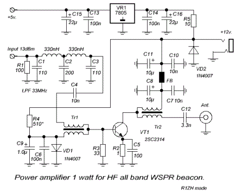

  7. #37
    2,206
    коллеги, может кто-то помочь?
    -собрал усилитель на 1м BS170 по классической схеме(сообщение #8) - с дросселем в нагрузке.
    -конденсаторы на входе и выходе по 100nF.
    -питание 5В.
    Настраивал с помощью nanoVNA - CH0 на вход усилителя, выход усилителя на аттенюатор 20dB, второй конец аттенюатор на CH1.
    - по немного поднимаем смещение пока растет усиление на экране, как при увеличении изменений нет, останавливаемся и откатываемся на 0.1В назад
    - смещение получилось 2.7В, транзистор не греется, измеритель показывает 0.1Вт.
    а теперь сам вопрос (к сожалению не сделал фотку, скриншот- пока опишу словами, а завтра после работы постараюсь еще провести замеры и выложить картинку).
    - усиление постепенно падает от 22dB(1Мгц) до 20db(~12Мгц)
    - затем идет резкий провал до -32db(14043Мгц)
    - далее резко поднимаемся до 18dB(~17Мгц) и далее плавно снижаемся до 16dB на 29Мгц.
    вот с чего вдруг провал на 20ке?
    дело в деталях или монтаже - все собрано на макетке 2х7см.

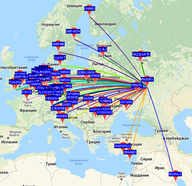

  8. #38
    2,206
    100mW 1000 спотов, 80 уникальных спотеров.
    ODX: 2552км - 40м. 2673км - 80м
