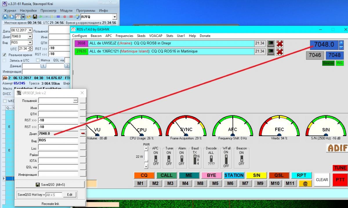

    Поскольку сегодня 9 декабря, активность в моде ROS, вернусь к настройкам UR5EQF, для автоматического отображения рабочей частоты.

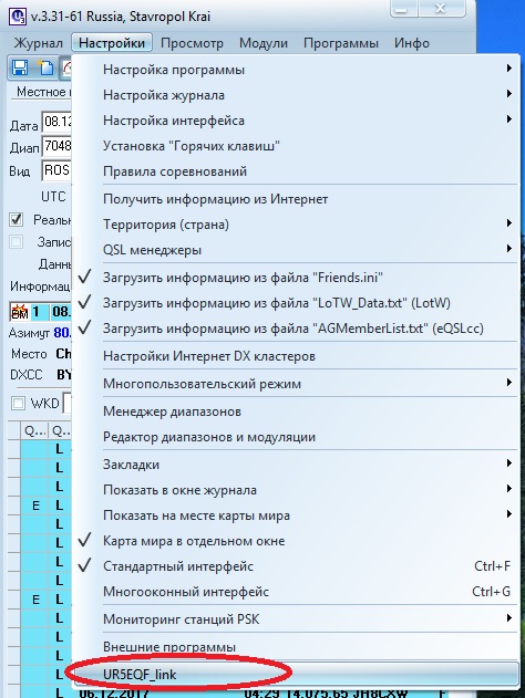

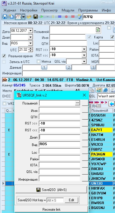

    В настройках запускаем UR5EQF_link
    Левой клавишей мышки, на UR5EQF_link выбираем графу "диапазон" и не отпуская клавишу, перетаскиваем на индикатор частоты, программы ROS. Если это корректно выполнено, то на UR5EQF_link появляется красная подсветка графы диапазон.
    Теперь при переключении диапазона в программе ROS, автоматически меняется частота и в логе UR5EQF.

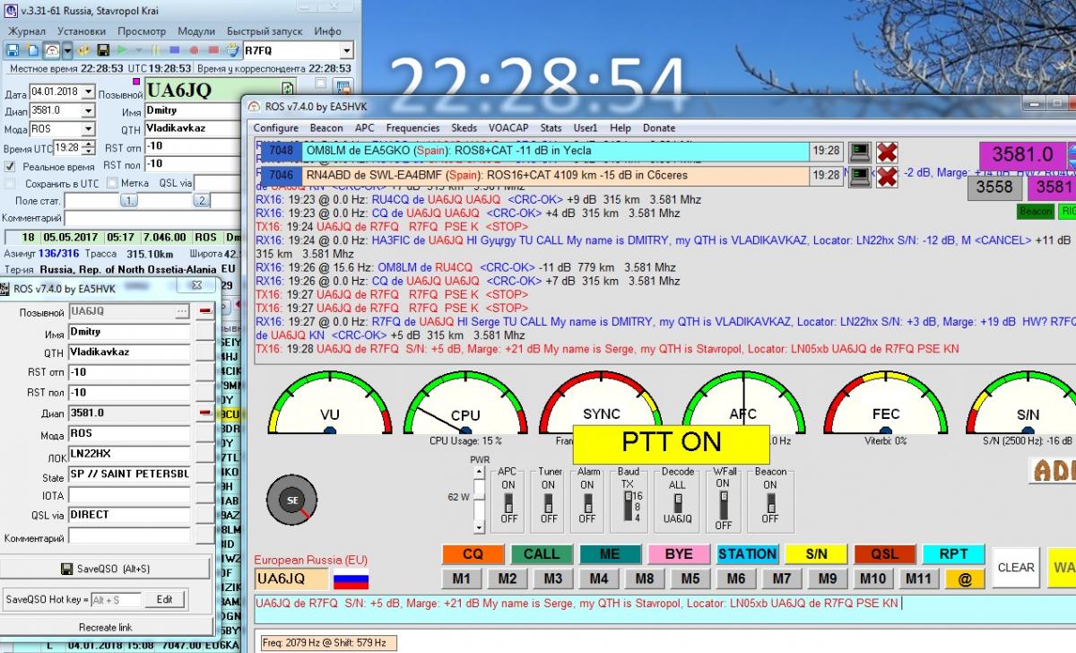

    По случаю очередной активности в ROS, опять покажу пример работы программы ROS с логом UR5EQF:

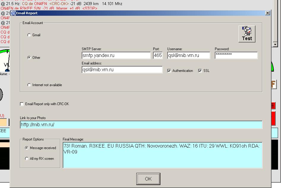

    расскажу как я про настройки меню Email и зачем это нужно.
    Идем в меню Configere Email
    и заполняем поля.
    в сервер SMTP данные того сервера которым вы пользуетесь.
    MAIL.ru или как у меня Yandex - данные ищутся в интернете по запросу "smtp mail.ru"- тамже написан port, нужен SSL или нет, Autentification нужен всегда.
    Username и password - учетные данные вашего почтового ящика
    Email address - ваш емейл от которого будут уходить письма - как правило тот-же что и Username.
    Заполнили - жмем кнопку TEST - идем в свой почтовый ящик проверять тестовое письмо. если увидели то хорошо, если нет то разбираемся.
    а теперь для чего это нужно:
    1) режим простого QSO если в тексте который принимает программа будет найден адрес электронной почты то на него будет отправлено сообщение:
    Код:
    Callsign: R3KEE
    DXCC: European Russia (EU)
    E-mail: qsl@mib.vrn.ru
    QTH: Novovoronezh
    Locator: KO91oh
    Station: TX/RX Yaesu FT-857D ANT Multiband OCF-dipole up 30m.
    ROS Version: ROS v7.4.0
    Signal Info:
    Frequency: 144.980 Mhz
    Mode: ROS16/2000
    Symbol Rate: 16 Bauds
    Frame Acquisition: 24/24
    Final Acquisition: 24/24
    Frequency Shift: 0.0 Hz
    Viterbi: 0%
    S/N (2500 Hz): +11 dB, Fade Marge: +27 dB
    Distance: Not available
    Beacon: OFF
    Vumeter Level: -16 dB
    CPU Usage: Not available

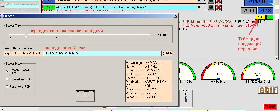

    2) Работа в режиме маяка или наблюдения за маяком
    При приеме маяка и его email оператору будет направлен рапорт кто и где его услышал,
    Вы имеет возможность ответить маяку и передать свой адрес - в ответ получите рапорт от него.
    Для включения маяка настройте периодичность и передаваемый макрос в меню Beacon.
    Включите одноименный переключатель в программе.
    Рядом с индикаторами частоты начнет обратный отсчет таймер
    Небольшой лафхак: в поле передачи написать "CQ CQ CQ E R3KEE R3KEE R3KEE" поставить в настройках маяка приодичность 1 минуту и включить его ...

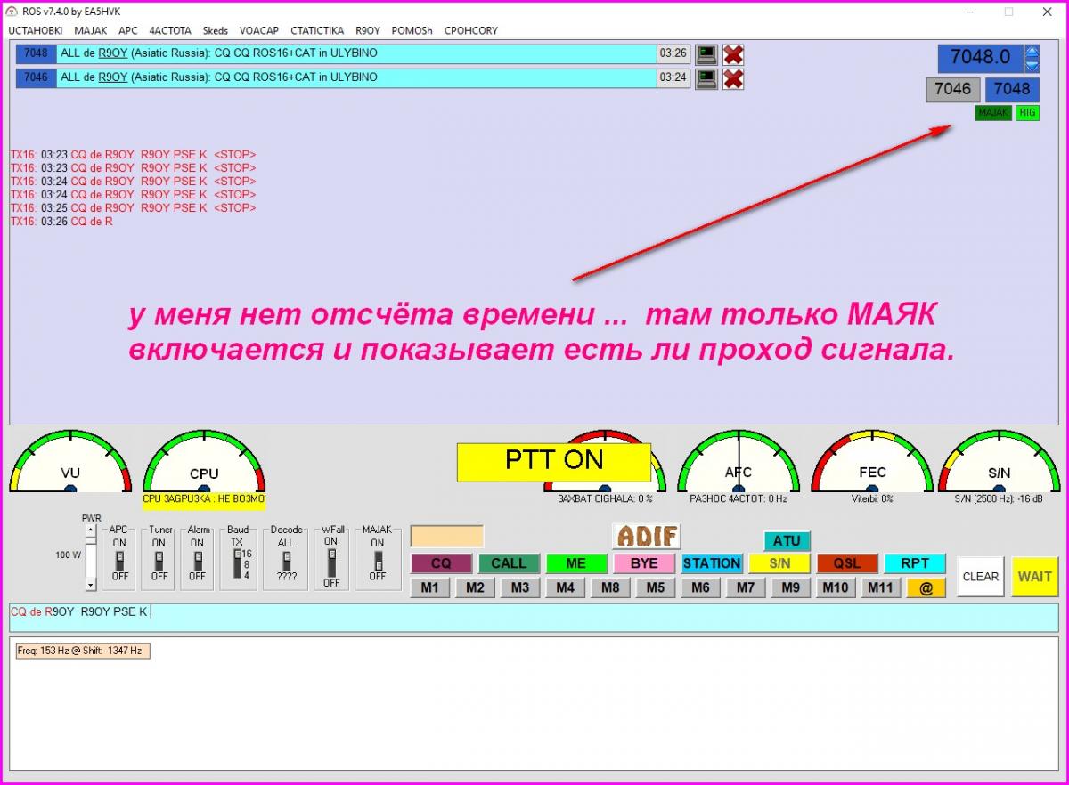

  8. #37
    Скрин ПО по просьбе Романа...
    После клика на иконку,ПО запускается больше минуты...
  9. #38
    Про какое ПО идёт разговор? Владимир а по чему у тебя не включены все фукции по управлению?
