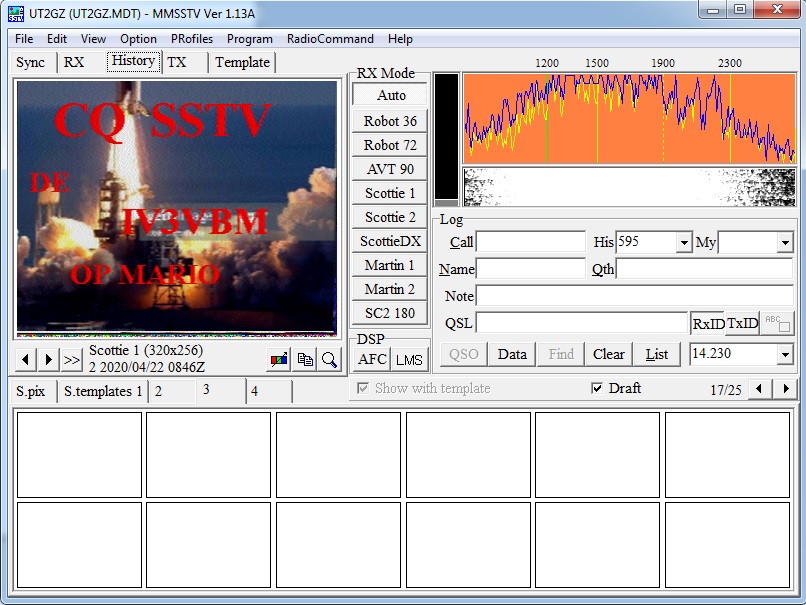

    В папке History - Hist32.

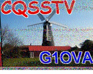

    Так и у меня. Все что более менее изображения принял в постах 391, 392. И СQ SSTV G1OVA. Все остальные изображения

    Для закидывания картинок я делаю, в пол
    экрана монитора программу, откраваю файлы с картинками которые
    мне нравятся и мышкой ( там стрелка или конверт забыл)переношу в клеточки - S.pix
    Сейчас провел эксперимент картинки нужны до 1мг или меньше пикселей ( не помню)
    или уменьшаю в Paint, там функция есть с начало ставлю вместо 100 на 50 и смотрю!
    соглашаюсь, жму окей OK, потом смотрю как она уместилась
