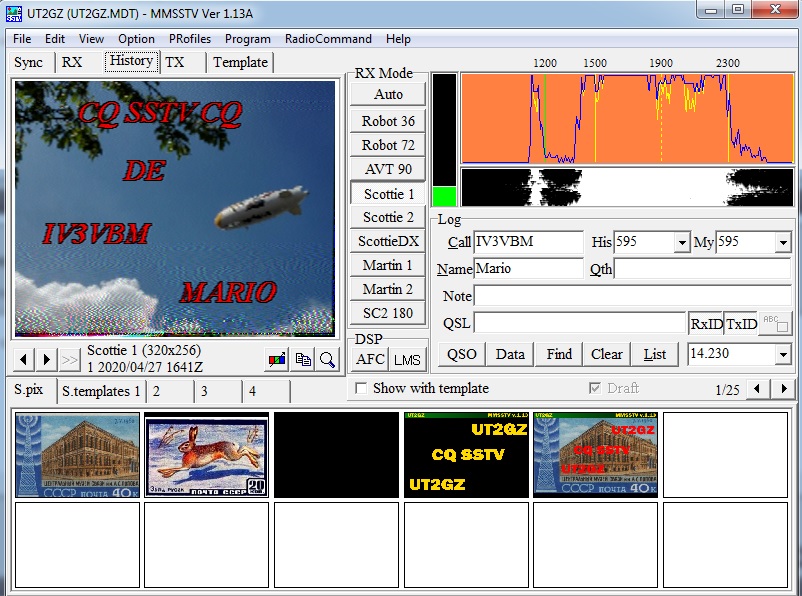

    С картинками разорался.
    С наложением шаблона "CQ SSTV UT2GZ"(шаблон №1) на картинки разобрался. Даже для проверки вкл. на передачу работает.
    Есть вопросы
    Передал "CQ SSTV UT2GZ" на частоте 14230. Принимать на частоте 14230?
    Принял "CQ SSTV IV3VBM" на частоте 14230.
    Передать должен "IV3VBM de UT2GZ" (шаблон №2) здесь должны быть raport, имя локатор? Передавать на 14230? Позывной IV3VBM в шаблоны (2,3,4) вставлять вручную?
    Или raport, имя локатор должен быть шаблон №3?
    Тогда "73!IV3VBM de UT2GZ" шаблон №4?
    Log - заполнять вручную??
  7. #407
    2,197
    1) шаблонов может быть сколько хочешь, у меня по столбикам стоят 1й столбик CQ разные, 2й столбик ANSWER + RSQ, 3й - OP,QTH, LOC, 4й - 73 итого 12 разных шаблонов.
    2) в шаблонах есть макросы - в ручную вставлять не нужно, забил в поля QSO и все подставится автоматом но или справа есть кнопка "принудительно обновить"
    3) LOG - здесь не вс епонимают ка кработать. когда начал с кемто связь то кнопку QSO необходимо нажать. после передачи ил приема 73 ее необходимор отжать - в этот момент QSO будет сохранено в лог программы. там сохранится время начала, время конца, сколько изображений передано, сколько принято.
    4) где принял там и передаем если на изображении не указано другое. скажем у меня есть CQ R3KEE QRV 14227 - передаю на 14230, ну а слушать буду на 14227 - иной раз помогает провести связь.
