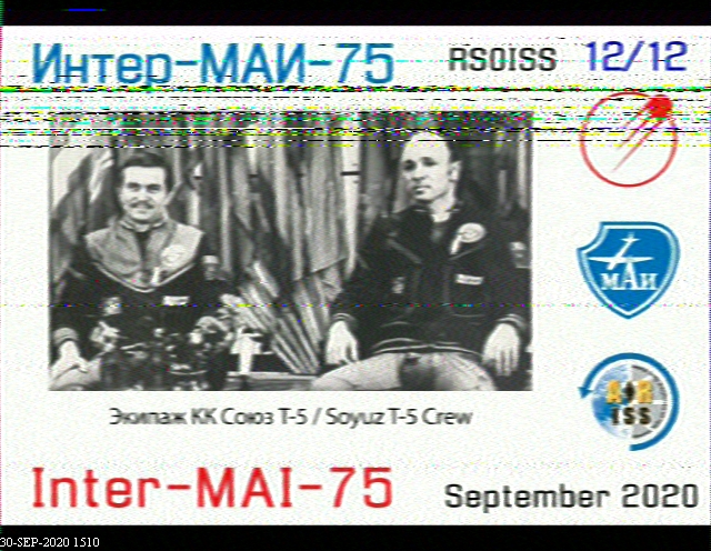

    расписание получилось таки что когда МКС появлялся он уже передавал, и когда уходил - еще передавал....
    посему каждая орбита 2 раза по полкартинке и одна цельная.... ну и часть орбит перекрывалось работой
    Улов не большой, все более менее нормальное здесь http://mib.vrn.ru/swl/sstv/

    В октябре как обычно большая серия трансляций с МКС.
    Будут 2 этапа:
    1) Интер-МАИ
    Расписание:
    30 сентября 2020 года (среда) — с ~ 13:05 UTC — 18:45 UTC (время может измениться).
    01 октября 2020 года (четверг) — с ~ 12:30 UTC — 17:40 UTC (время может измениться

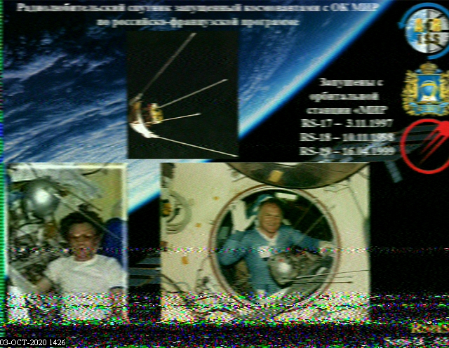

  5. #425
    2,233
    у меня так:

  7. #427
    2,233
    начали:
