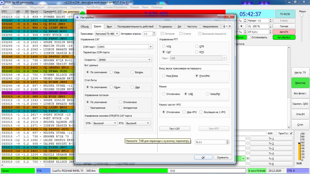

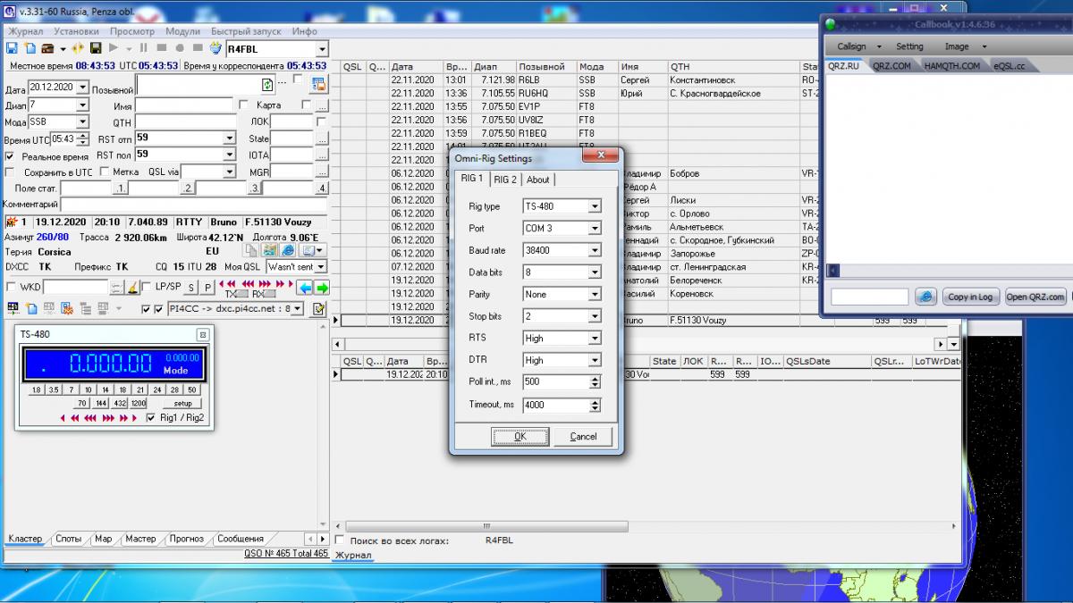

    и в трансивере, по всей видимости, тоже настроили такую. иначе ничего не взлетит. по умолчанию в трансиверах идет 4800.
    я попросил скрин чего-то настроенного у Владимира, именно для того чтобы понять что у него есть и что подсказать.
    Это UR5EQF. Такие настройки.
    Это JTDX.

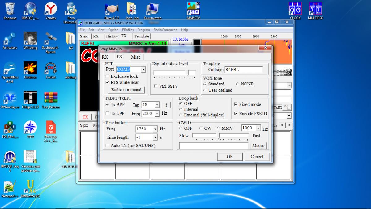

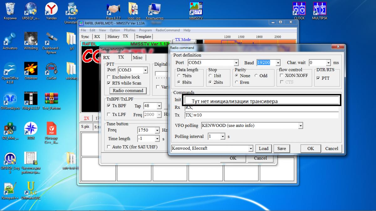

    Это в radio command mmsstv
    Это основное окно.

    попробуйте порт ptt поставить none, как у меня на скриншоте.
    у вас получается ptt и cat на одном порту
    Понял попробую, благодарю за подсказки. Буду еще тревожить, ничего ?

    2,133
    Владимир,
    38400, и 19200, и скорость в трансивере (81я страница русскоязычного мануала).
    НЕОБХОДИМО ЧТОБЫ ВСЕ ЦИФРЫ ВО ВСЕХ ПРОГРАММАХ И НА УСТРОЙСТВЕ БЫЛИ ОДИНАКОВЫМИ.
    это - аксиома!!!!!!
    Если скорости с 2х сторон не одинаковые DTE-DCE устройства работать не будут.
    т.к. ММSSTV не имеет поддержки скоростей более 19200, нужно все привести к этой или меньшей скорости.
    я-бы поставил 9600 везде - аля "стандарт" по умолчанию для коммуникационных устройств.

    Ясно, у меня стоит ts-590 вот он заводится без проблем, а пытаюсь подключить маламут с cat от 480, и вот он то не подключается. И в меню нет настроек по бод, и скорость я не знаю какая, вот эта бяка меня и бесит !!!!!
    А нет программ для понимания какая скорость бод или общается с какой скоростью с компом ?
    Последний раз редактировалось RW6AVK; 20.12.2020 в 19:34. Причина: оверквотинг
  10. #450
    2,133
    скоростей всего ничего (50, 75, 110, 150, 300, 600, 1200, 2400, 4800, 9600, 19200, 38400, 57600, 115200 бит/с). можно взять putty и цепляться на COMпорт с разными. давать команду TX и потом RX если перейдет и потом на прием то вот скорость.
    Но если на 38400 у вас работает, значит она там и стоит.
    попробуйте скорость в драйвере COM порта изменить. - в теории драйвер как-то должен с ПЛИС взаимодействовать....
