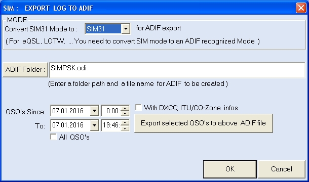

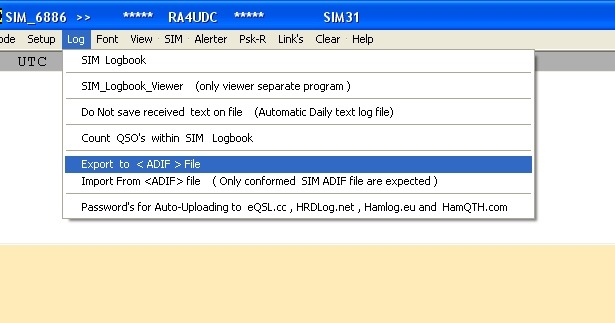

    В прошлом году при обработке результатов столкнулся с тем, что в части отчетов SIM-PSK были отмечены как PSK, потом приходилось исправлять итоговые результаты, после того как это выяснялось.
    Предлагаю следующие вариант оформления отчетов при наличии связей в sim-psk.
    В программе SIM есть возможность экспорта лога,
    там же можно выбрать какая мода будет прописываться, предлагаю выбирать SIM31.
    В результате получаем файл со связями, где в тэге <MODE> будет указано SIM31
    Далее эти связи, используя текстовый редактор (типа Блокнот) можно добавить к основному логу или прислать полученный файл вместе с файлом основного лога.

    Предлагаю следующие вариант оформления отчетов при наличии связей в sim-psk.....
    Алексей, я не понял, если у меня в отчёте будет мода SIM31, то программа её не поймёт? SIM31 обязательно присылать отдельно или же можно вместе, в одном отчёте?
  6. #46
    RA4UDC
    LO24lb
    236
    Если в отчете будет прописано SIM31 то проблем не будет. Про второй файл я написал для тех, у кого вызывает затруднение их объединение.
    Алексей
  7. #47
    797
    Всё понял.

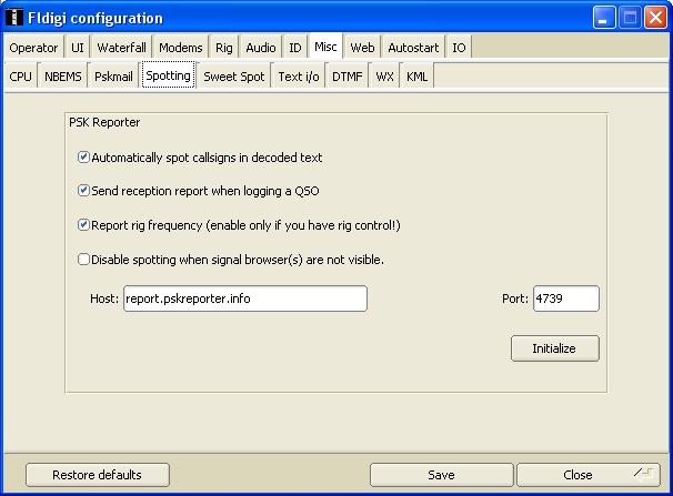

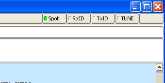

    В fl-digi есть возможность автоматической передачи спотов на pskreporter.info для этого нужно чтобы была включена кнопка Spot в правом верхнем углу программы.
    в конфигурации должны быть сделаны следующие настройки
    Это позволит лучше ориентироваться, кто где работает по диапазонам. Предлагаю использовать эту возможность.
    Алексей
  9. #49
    797
    Включил передачу спотов, но эффекта не вижу.......
