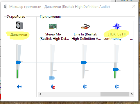

    По теме,предложенной Игорем,я пока не нашел механизма аппаратного и совтового, как зафиксировать (запомнить) нужную (правильную) величину выхода звуковой карты при смене мод и диапазонов,чтобы не случались перекачки сигнала,как следствие -плохой сигнал и QRM. Иногда,быстро перейду на другой диапазон или сменю моду и случается перекачка,если забыл глянуть на ALC -метр. Индикация в трансивере выбирается или ALC или SWR, оба показания важны. Постоянно держать включенным отдельный КСВ -метр на выходе трансивера,вроде как напряг -крутить головой постоянно еще на эти стрелки и какие-то потери на нем тоже есть...
    Приходится постоянно глядеть на ALC,который меняется еще и от выбранных фильтров и места на водопаде-похоже тоже свойства фильтра,например фильтр с "горбами" вначале-конце звук.диапазона и небольшим провалом в центре.

    По теме,предложенной Игорем,я пока не нашел механизма аппаратного и совтового, как зафиксировать (запомнить) нужную (правильную) величину выхода звуковой карты при смене мод и диапазонов,чтобы не случались перекачки сигнала,как следствие -плохой сигнал и QRM. Иногда,быстро перейду на другой диапазон или сменю моду и случается перекачка, если забыл ....
    Я лично один раз выставил уровни и более туда не гляжу ... всего три движка под все программы ....
