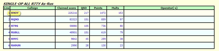

    to RK3DSW Юрий вопрос для любопытства можно задать? У меня по программе R3BB одни результаты, а по программе UA9GCG совсем другие. Эта программа точней ведёт подсчёт?
    Вчера жену в город отвёз, а сегодня у меня Т-38,9С ... и сам заболел .... плохо одному на фазенде быть ...
    Не плохо для начала, хотя ещё не все скинули отчёт ... ещё RA9OBJ не скинул отчёт.
  8. #48
    2,948
    По правилам контеста точные результаты будут только в судейской программе... Виктор увидит этот вопрос и ответит по MixW... а на ua9qcq.com заявленные результаты не учитывают всех наших правил...
    почему?... читайте здесь: http://www.rdrclub.ru/rdrc-contest-geography

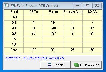

    Это мой первый в жизни контест, работал только 6 числа, т.к. 7 заступил на сутки. В итоге 103 QSO, в 11 вечера лег спать с изнасилованными мозгами, ещё пол ночи снился пестрый водопад. В отчете обнаружил что один российский позывной дал порядковый номер вместо своего района, видимо плохо (или не читал) правила.
    Работал на 20, 40 и немного на 80 м. обеими модами.
    Быстрее всего в следующих соревнованиях буду использовать вместо UR5EQF другой лог.
    Результатом удовлетворён.

    R3BB
    KO85VT
    109
    Подсчет Азия/Европа по положению нашего контеста отличается от принятого в других контестах.
    Вот и разница
