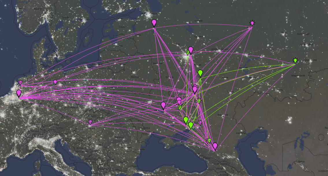

  8. #48
    2,148
    Коллеги, нынче у нас MT63 FEST 160-80M. присоединяйтесь.

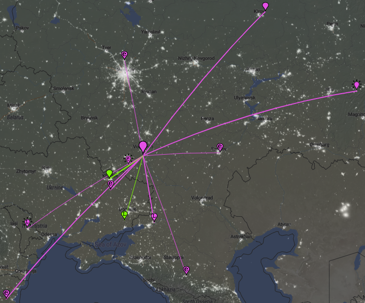

  9. #49
    2,148
    непонятно, но PSKreporter отображал сегодня только мои споты... хотя писал что мониторов было 2.
    были и еще станции - например .OK2USM, но я его не слышал....
  10. #50
    2,148
    Сегодня всех ждем на диапазонах 80 (3.582Mhz) и 160 (1.840Mhz) метров с 20:00 местного времени и .... пока не надоест....
    Работаем в моде OLIVIA 8-250.
    По договоренности, а так-же возможности ПО, пробуем изменять модуляцию на 2-125 (2 тона на 125 Гц) - оцениваем S/N.
    Делимся наблюдениями в чате и в этой теме.
