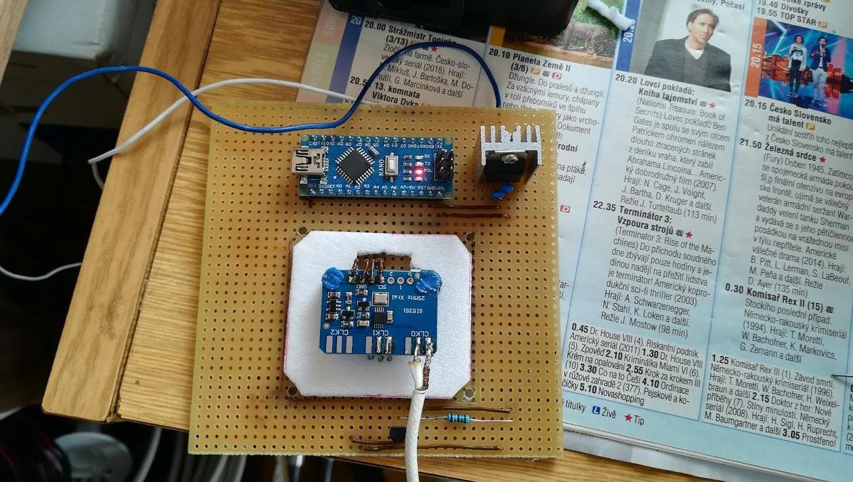

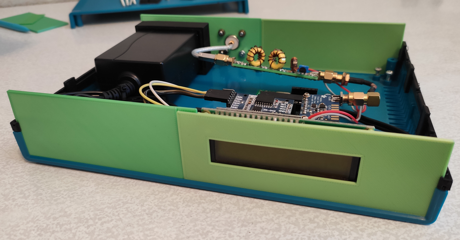

    выдалось немного свободного времени, решил закончить проект с WSPR маяком:
    за 40 минут работы:
    на выходе:
    1шт BS170 + ФНЧ на 30 Мгц, питание 5В, смещение 2.34В.
    Мощность на 14Мгц - 110мВт (на всех бендах 160-10плавно падает от 150 до 95)
    в нагрузке кольцо с одиночной намоткой - подобрал витки, у меня получилось 23.
    В общем ждем прошивку с расписанием и отправляем на "постоянное" место дислокации.

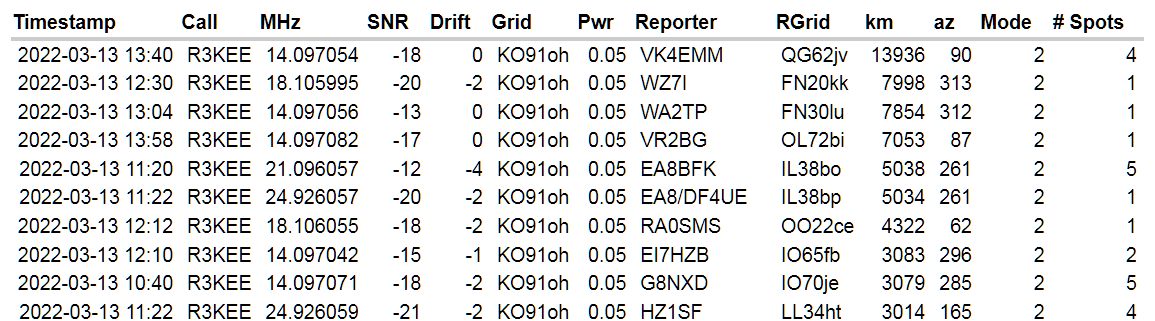

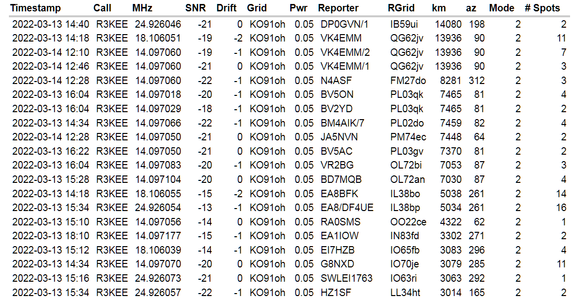

  2. #42
    2,239
    за сутки 1886 спотов от 220 спотеров,
    все диапазоны кроме 28Мгц....хотя локально все декодируется.
    выборка уникальных дальше 3000

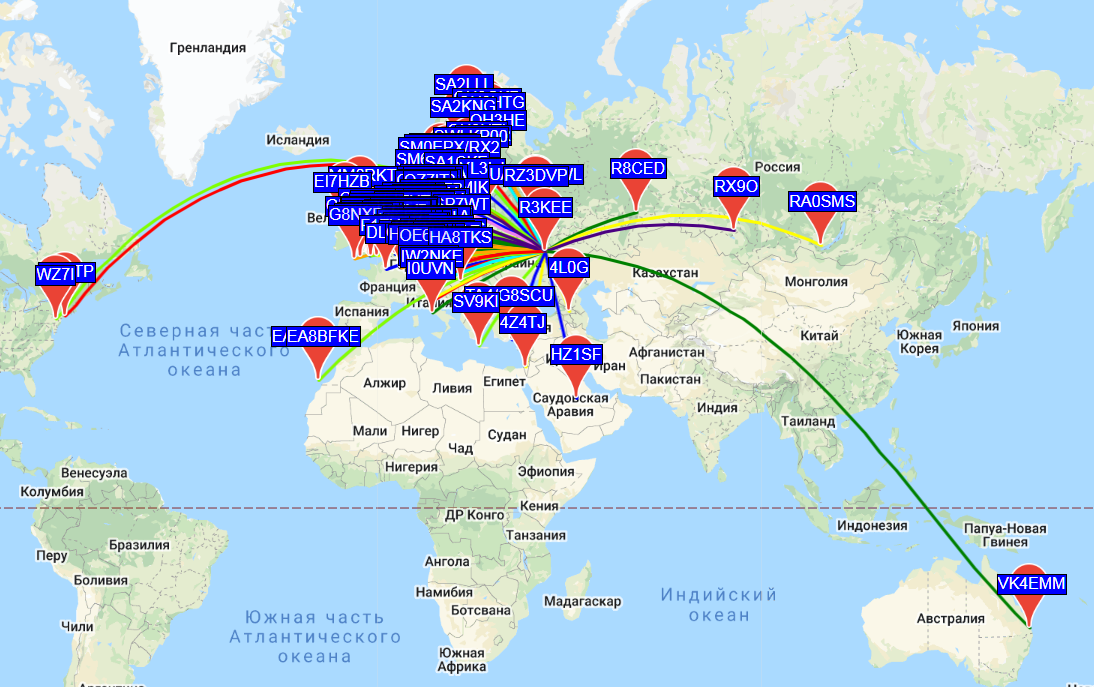

    Приехал из коммандировки - миниотчет:
    - в сутки от 3900 до 7000 спотов
    - от 187 до 412 уникальных споттеров
    - самый дальний споттер: ZL2BCI RE79nd 16483км.
    - самый "дальнобойный" диапазон 30 метров.
    - меньше всего спотов на 160м - всего 3 споттера, самый дальний SA1CKE JO97hn 1493 км, 2е других из Москвы.
    - 10как так и не нормализовалась - в общем опору надо делать стабильнее.
    Антенна G5RV 8010 - верхняя точка на мачте сотовой связи 37м от земли, 55м кабеля RG213 до маяка.

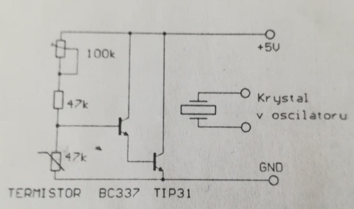

    были на точке частые отключения электропитания - синхра времени убежала на 5секунд, снял, синхронизировал, поставил назад...
    странность произошла... 28МГц стало декодироваться, не далеко ~2000км.но стабильно - 200-300 спотов в сутки.
    но отвалился 21Мгц - за месяц ни одного спота :-(
    3.5 и 1.8 Мгц - редкие единичные споты...
    p.s. пора переходить к созданию приемной станции....

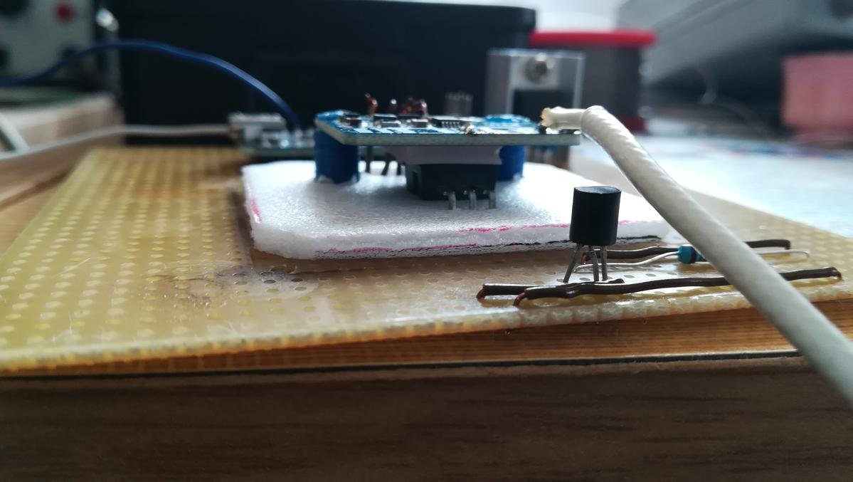

    p.p.s. попался на глаза способ тормостабилизации:
    транзистор TIP31(КТ817Г) используется как грелка.
    терморезистор предполагаю что под транзистором находится...
    плата SI5351 приклеена на 2х сторонний термоскотч.

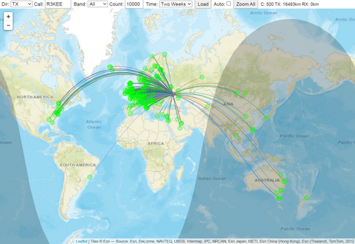

    дело было в пятницу... деллать было нечего...
    сделал страничку со спотами:
    http://mib.vrn.ru/wspr/
    p.s. ну как сделал.... сграбил и переписал под свой позывной...

  9. #49
    2,239
    активность приемных станций лучше тут смотреть: http://www.wsprnet.org/drupal/wsprnet/activity
    ну а меня на 10ке слышат плохо.... нет высокой стабильности, завал по выходной мощности, антенна компромисная...
    аналогично на 160 и 80.- зимой было получше.

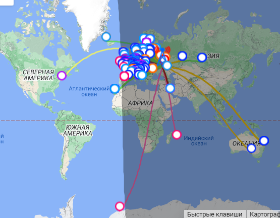

  10. #50
    2,239
    сгодня закрыл последний континент - теперь меня принимали и в Антарктиде:
