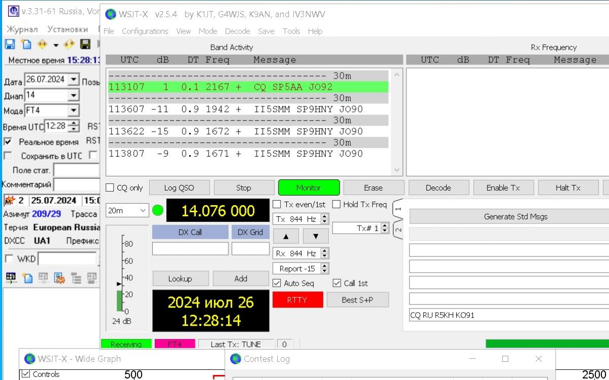

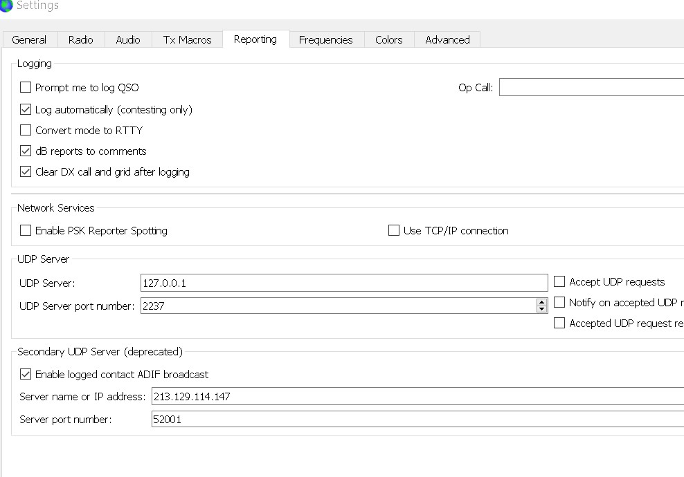

    Здравствуйте!
    Не сочтите за труд, окажите помощь начинающему советами.
    Решил поучаствовать в "Sprint FT4 2024", буду использовать WSJT-X 2.5.4.
    Всё делал по инструкциям с сайта, но, пожалуйста, окиньте свежим взглядом скрины,
    вдруг что упустил.
    И несколько нюансов:
    - счетчик связей – это окошко "Tx#" ?
    - в окошке "CQ" менять RU на FT? (На сайте: "CQ RU (в программе WSJT-X)"
    Если да, то можно ли сделать так, чтобы
    не перескакивало на RU при переходе на другой диапазон? (Не знаю,
    как с повторным CQ)
    Заранее благодарен.
    С уважением. 73!

  8. #48
    645
    Наверное установки должны быть такими. Сам не использую WSJT-X. Может кто-то еще подскажет.
  9. #49
    1,333
    настройки Владимир верные показал...Добавлю что не стоит заморачиваться с CQ FT...CQ RU понимается всеми нормально
