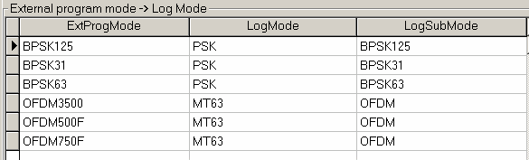

    нет в спецификации адифа, поэтому предлагаем всем записать её в журнал как MT63
    Для LogHX я добавил в табличку.
    • Тип файла: png LogHX.png (3.7 Кб, Просмотров: 1029)

    в корне не верное решение...
    если судить по докам http://www.w1hkj.com/FldigiHelp/OFDM_page.html то OFDM имеет в своей основе модуляции 4PSK. 8PSK(bw500-2000) или 8PSK,16QAM (dw3500-7000) отсюда можно сделать вывод что в Adif все разновидности должны быть присвоены как submode для mode = DYNAMIC.
    MT63 - из себя представляет 64 поднесущих модулируемых BPSK(2PSK) - по идее он сам должне быть одной из разновиднойстей субмоды для mode = PSK
    Кстати, да. Еще в версии Adif 3.1.3 была введена Mode DYNAMIC для Submodes VARA HF, VARA SATELLITE, VARA FM 1200, & VARA FM 9600. Но, скорее всего, на Mode DYNAMIC будут ругаться онлайн логи (если "у них" не откорректировано под версию Adif 3.1.3).
