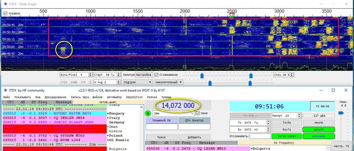

    Отгадайте загадку и решите вопрос ... откуда это идёт? Какая ширина сигнала ФТ8? 47 гц? Не угадали ... больше!
    Вижу четыре сигнала и кучу помех вне полосного излучения.

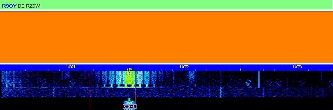

  2. #562
    SPOTTER
    Соглашусь с Игорем, при работе на хорошие антенны, на яги например, я вижу многожество помех среди полезных сигналов, особенно в моде JT9,почти всех вижу с 2-3-мя хвостами. Но это свойство не только цифровых видов, в CW и SSB тоже иногда присутствует, хотя и работаем на трансиверах,обладающих всевозможными сертификатами качества. Об этом я писал уже пару раз здесь. Похоже,трансиверы и звукоые карты требуют особой тонкой настройки при работе в цифре,понятно,что мало кто это делает или знает об этом. Поставили JTDX и нажимаем Enter .

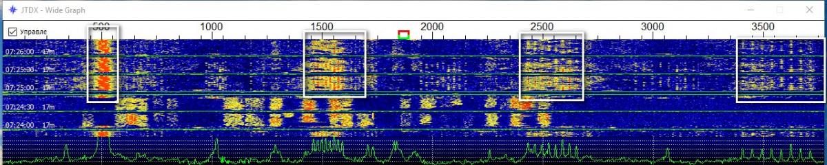

    Вот сейчас работаю на 20 м ПСК - не возможно работать ... одни сигналы ФТ8. Пора включать УМ и давить паразитные излучения!

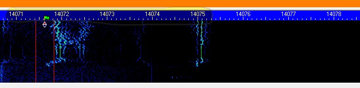

    Вот ещё пример ... нарушена балансировка между фазой и амплитудой, НЧ=ВЧ не сбалансировано по нулям.

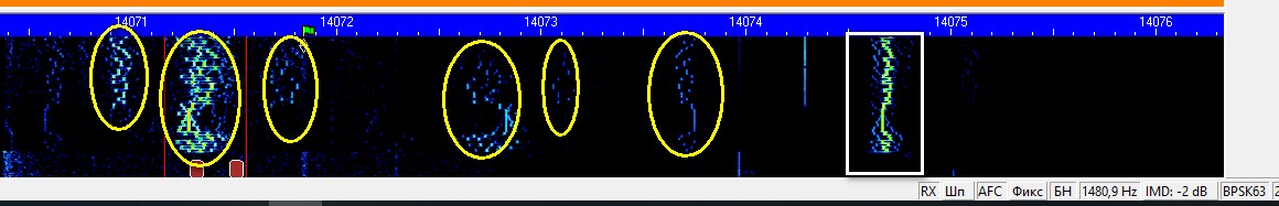

    Ещё один пример .... без слов!

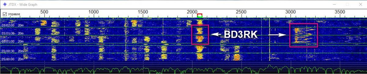

  10. #570
    ............... BD3RK ......... помехи в сторону JT9 JT65 итд ..
