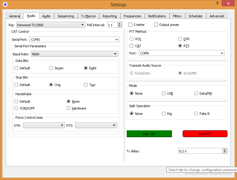

    Кто нибудь сталкивался с глюками в программе JTDX в диапазоне УКВ? CAT система работает, но не отображает частоту в программе JTDX, обращаться к UA3DJY бесполезно, он права модера получил и косит все глупые вопросы по своей программе. Ясно одно, в программе JTDX есть косяки с САТ управлением на УКВ 144/430 мгц и выше. Какой файл "in" надо подставить в файл конфигурации? Или обойти этот глюк?
    САТ система не управляет трансивером на УКВ, а на КВ без проблем. Частота отображается в программе на 5-10 сек и далее сбрасывается, высвечивается красным цветом.

    Кто нибудь сталкивался с глюками в программе JTDX в диапазоне УКВ? CAT система работает, но не отображает частоту в программе JTDX...
    Игорь, если Вы говорите о TS-2000, то у меня САТ через USB Dual Interface с ним работает нормально во всех версиях JTDX.
    Все команды из программы и из трансивера выполняются. Во всех модах работаю на ней от 136 кГц до 1296 МГц.
    А 26 января опробовал JTDX с SDR тюнер-приёмником RTL2832U + R820T2 100 кГц-1.7 ГГц (LF/HF, VHF/UHF с раздельными антенными входами).
    Установки JTDX в Меню>Setting и работа программы - на снимках.

  6. #586
    Михаил установил как у тебя, всё равно не работает, не управляет трансивером на УКВ, почему? САТ и РТТ работает только на 4800 bps, а на 9600 бот вообще ни САТ и РТТ не включаются. Использую модем Юником Даул USB.
    В меню №56 9600bps установлено. А какие настройки установлены у вас в меню №48-50?
    В меню №50Е - SUB используете или МАИН?

    Нас много на УКВ и у нас работают на 144 мгц до 1200 мгц. В наглую приходится работать на УКВ, частота в лог не вносится ...вот и пытаюсь разобраться по чему это происходит?

    Цитата Сообщение от R3LW Посмотреть сообщение
    P.S.
    В моём TS-2000, с моим Интерфейсом, во всех программах, САТ работает только с основным MAIN, а управления SUB нет: ни из трансивера, ни из программы.
    Прошу прощения - ввёл в заблуждение: работает ОК и кнопка SPLIT, просто не приходилось на УКВ ею пользоваться
    UPD: 432 и 1296 тоже работают.
