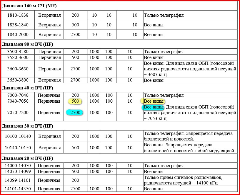

    итак, всё решилось как нам и хотелось !
    вступили в силу новые правила... смотрите Решение ГКРЧ от 16 октября 2015 года №15-35-02 http://www.minsvyaz.ru/ru/documents/4776/
    приложение к этому решению здесь: http://www.minsvyaz.ru/uploaded/file...--15-35-02.pdf
    теперь всем категориям разрешается работать на всех диапазонах...и
    Все виды - все виды модуляции, при которых полоса излучаемого сигнала на уровне -6 дБ, не превышает указанную для данной полосы радиочастот.
    таким образом на 7076 можно работать в JT, т.к. в полосе частот 7050-7200 теперь можно работать всеми видами, полоса сигнала которых не превышает 2700 Гц .....
    обратите внимание - теперь вообще нельзя работать в полосе частот 21090-21110 !!!
    Наверное каждый кто читает это положение переворачивает всё на свой лад. А где тут сказано, что цифровую полосу расширили от 7,040 до 7,200 кгц?
    В цифре полоса излучения так и осталась 500 гц, а не 2700 гц. А частота 7,076 находится в графе 2700 гц, обратите внимание на полосу CW, там ещё меньше. Юрий Вы не правильно поняли, цифровой канал от 7,040 до 7,060 кгц так и остался. Вот что пишут:
    Вы очень не внимательно читаете.
    Встряли в дискуссию,а кто о чем так и не поняли.
    Где вы увидели, что я призываю работать нарушая регламент связи
    Мой пост *9662* информация взята с сайта клуба RDRC
    А ваша ссылка на СРР не соответствует действительности,там информация не полная
    Высылаю вам текст документа по которому работать на 7076 - JT65 можно!
    Изменения в приложении **Все виды** Если указано " ВСЕ ВИДЫ" - значит цифрой можно работать везде .... например: 7,040-7,200 кгц 14,070- 14,500 кгц итд в любом случае цифровой сигнал укладывается в уровень -6дБ.
  4. #54
    Вот скрин с документа. Теперь цифровая полоса на 7 мгц урезанная, цифрой можно работать от 7,040 до 7,050 кгц. Термин в графе "ВСЕ ВИДЫ" обозначает:
    работа всеми видами цифровых сигналов, это ROS,PSK FSK RTTY JT9 JT65 итд.
    Обратите внимание;
    CW- 200 Hz
    DIGI- 500 Hz
    AM-SSB - 2700 Hz
