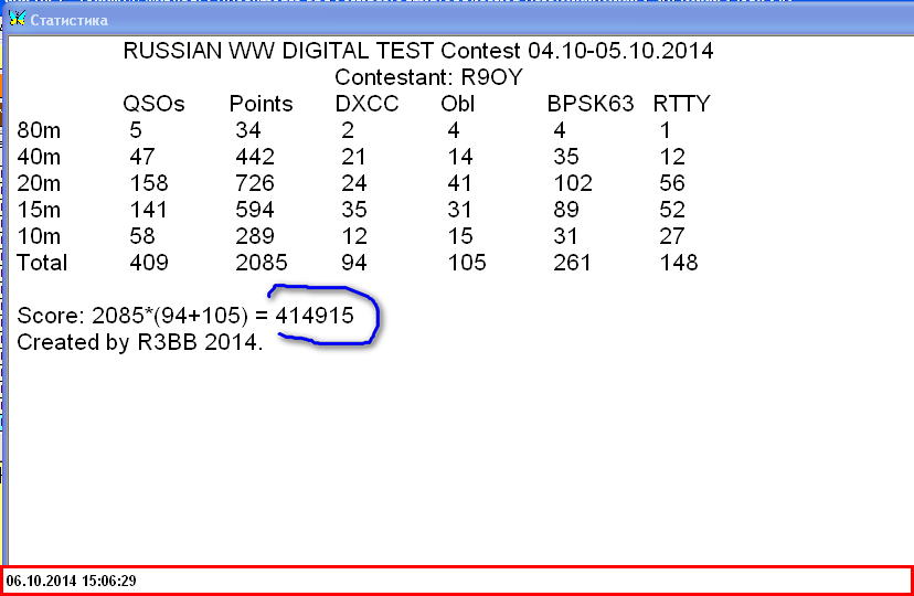

    Приветствую всех !
    Много лет пользуюсь Миксом для тестов.
    Прога прекрасная,но в этот раз DLL-ка оказалась "сыроватая"
    1. Мой позывной при подсчете очков считала Азией, т.е. за QSO с ua0 начисляла 1 очко, а за QSO c UA1 - 3 очка.
    2. Когда далал при записи QSO ошибку, но своевременно исправлял, уже в логе, те. удалял. В подсчете результата количество связей не изменялось. В результате к концу теста у меня было на 5-6 связей больше записано в статистике чем в логе. Но по окончании теста перезагрузил прогу и все выравнялось.
    3. Но на выходе при заливке отчета на сайт все прошло прекрасно за исключением выкладывал CLAIMED-SCORE: 405444 , на выходе сайт проверил и говорит - 242722 . Я согласен, но МИКС никогда не делал таких ОГРОМНЫХ ошибок в подсчете результата.
    Поэтому мой вывод DLL-ка -> сыровата.
    А в целом тест УДАЛСЯ!!!! Я получил удовольствие поработав в нем.
    73!!!!

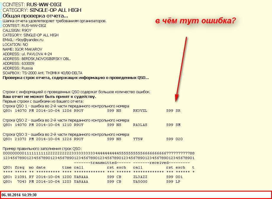

    Не могу понять в чём тут ошибка?
    У Вас в заголовке Location указано NO
    Алексей

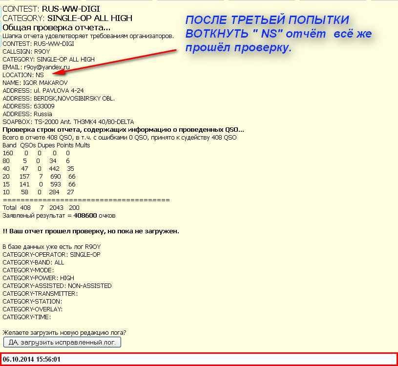

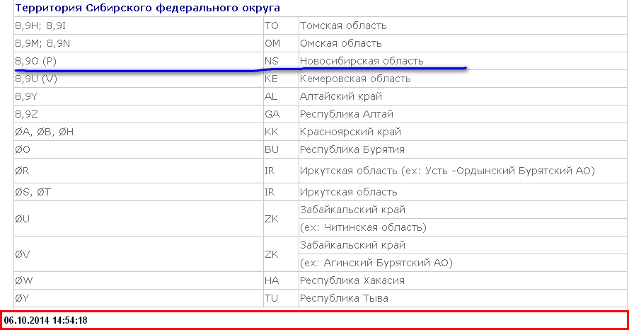

    Явно программа косит...... NS не принимает,а NO14GI принимает и даёт в логе ошибки........

  10. #60
    Пользователь Аватар для RQ7R
    05.10.2014
    rq7r
    kn64so
    17
    Post
    А что так мало насчитало? У меня за 400 связей аж .........
    Ну так об этом и разговор, что прога насчитала 400 тыс , а сайт 200. Разница великовата, кто-то говорит неправду! Поэтому прошу проверить. Первое что я увидел то прога RQ7R отнесла меня не в Европу (где и находится Крым) а в Азию, естественно и подсчет очков идет совершенно по другому. Поэтому прошу автора проверить правильность работы судейской проги. Т.к. я такой не один. Ну а остальное по моему выправиться само собой.
