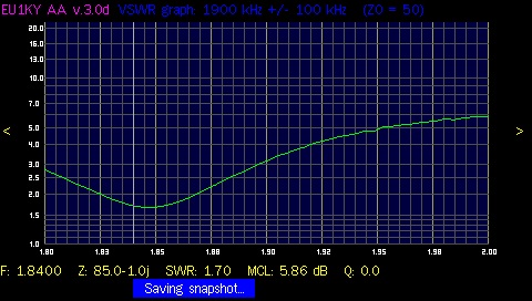

    Сегодня успел сделать общую шину для противовесов из алюминиевого уголка 20х20мм,в котором просверлены отверстия под болты М6. Будет пока лежать на фундаменте мачты.
    Прокопал 2 траншеи в диаметрально-противоположные стороны от мачты и уложил в них
    2 противовеса длинами 25м, длина в основном для 160м…
    Соединил противовесы и штырь с помощью удлиняющей катушки.
    Произвел измерения антенным анализатором получившейся системы:
    1. Собственный резонанс антенны (измерение на верхнем контакте катушки) с 2-мя противовесами оказался в районе 2600 Кгц.
    Теоретически, при наличии всех радиалов, должно быть в районе 2400 Кгц.
    Возможно с увеличением количества противовесов частота собственного резонанса
    снизится до теоретической.
    2. Резонанс на 160м диапазоне,при соединении кабеля на отвод от 6-го витка катушки,
    оказался в районе 1850 Кгц (что неплохо), активное сопротивление с 2-мя противовесами около 107 Ом. При наличии всех радиалов,возможно, активное сопротивление на 6-м отводе приблизится к 50 Ом…
    3. На 80м пока активное сопротивление всего 9 Ом на 3580 Кгц и индуктивное реактивное сопротивление в районе- 80 Ом
    Начался мелкий дождь, работы приостановил…да и копать запарился .Надо,чтобы работа с антенной приносила удовольствие, поэтому перерыв на некоторое время.
    Можно заняться монтажом согласующего устройства к коробочке.

    Хороший результат на сегодня. Можно проложить все радиалы, уже потом их закапывать.
    Каким прибором делаешь измерения?
  9. #59
    Копал 2 часа 50 метров траншею, все долго ждать ,пусть будет промежуточный результат для тех кто будет строить -должно быть полезно.
    Завтра закопаю,еще 2 противовеса для 80м ,думаю длиной по 12,5 м хватит для начала и снова измерю...
    Анализатор RiGExpert AA-520
