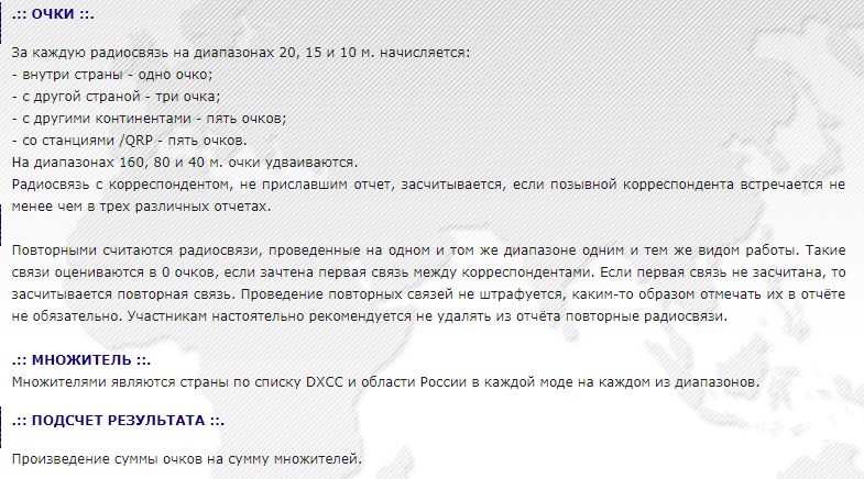

    Как написано в положении .:: МНОЖИТЕЛЬ ::.
    Множителями являются страны по списку DXCC и области России в каждой моде на каждом из диапазонов.

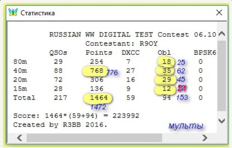

    Да нет Михаил, наши условия подсчёт очков ни как не подходит по подсчёт очков у UA9GCG, они подогнали все результаты под RDA для выполнения диплома Россия. R3BB Виктор правильно написал, обрати внимание, на 80м - 29 связей, из них у нас 18 областей, а у них = 25 мультов, ну и так далее...
    59+153 х 1472 = 225216 очков получилось.

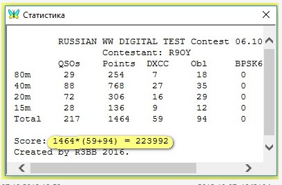

    Михаил поищи тут разгадку про подсчёт очков. Про раздел Европы и Азии по разному. Одно очко за связь внутри страны ( не важно Европа или Азия это), условия контеста прилагаю. Про " мульты" там ни слова. А подсчёт идёт по разному, объясни по чему?
    1464Х(59+94) = 223992
    1472х(59+153) = 225216

    Игорь я вижу что миска посчитала на 20м на 2 мульта меньше чем сайт UA9QCQ...и на 40м разница между ними 8 очков...вот и выходит из за этого разница итоговых очков....если бы видеть список тех мультов что засчитал сайт UA9QCQ а без этого можно гадать до бесконечности....и еще...1 очко это за связь с UA9-0 тебе считается...Связь со мной дает тебе 5 очков...
    Привет Миша! А пришли или тут картинку мультов помести...

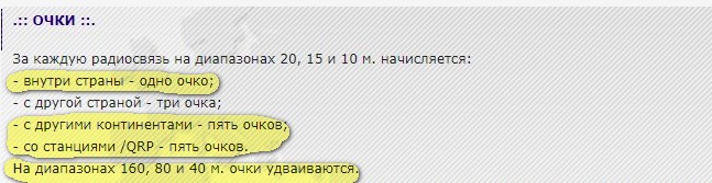

    А вообще то тут http://rdrclub.ru/russian-ww-digital...50-rus-ww-digi
    Цитата
    .:: ОЧКИ ::.
    За каждую радиосвязь на диапазонах 20, 15 и 10 м. начисляется:
    - внутри страны - одно очко;
    - с другой страной - три очка;
    - с другими континентами - пять очков;
    - со станциями /QRP - пять очков.
    На диапазонах 160, 80 и 40 м. очки удваиваются.
    Радиосвязь с корреспондентом, не приславшим отчет, засчитывается, если позывной корреспондента встречается не менее чем в трех различных отчетах.
    конец цитаты

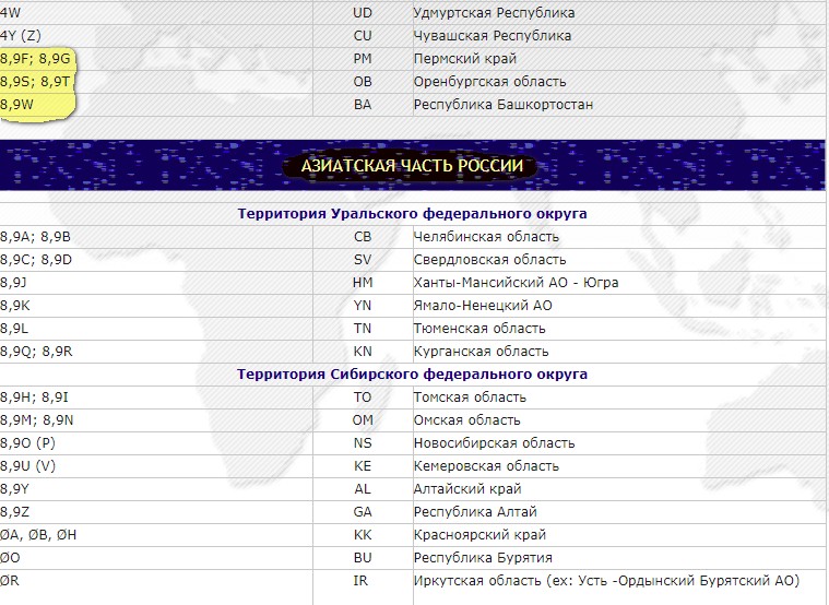

    А Россия у нас расположена таки на двух континентах...
    и ниже
    Цитата
    ЕВРОПЕЙСКАЯ ЧАСТЬ РОССИИ
    Территория Северо-Западного федерального округа
    1A, 1B SP г. Санкт-Петербург
    1C, 1D LO Ленинградская область
    1N, 1K KL Республика Карелия
    1O AR Архангельская область
    1P NO Ненецкий АО
    1Q VO Вологодская область
    1T NV Новгородская область
    1W PS Псковская область
    1Z MU Мурманская область
    2F, 2K KA Калининградская область
    8, 9X KO Республика Коми
    конец цитаты
